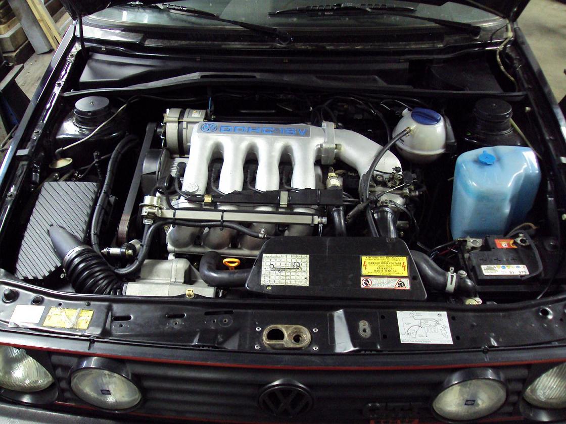

      Ich bin gerade (vor 2 Wochen) fertig geworden mit meinem Umbau, es ist eigentlich keine Hexerei...
      Wenn du Infos brauchst,schreib mich einfach an...
      anbei ein Bild:
      mfg erich

      den motor selbst zu machen ist ja kein problem, deiner erich sieht aber fein aus! Darf man nix schimpfen...

      toller motor. schaut aus, wie aus der fabrik
      wie schauts mitm eintragen aus? hast du problem gehabt? oder lässt es einfach sein?
