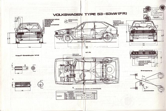

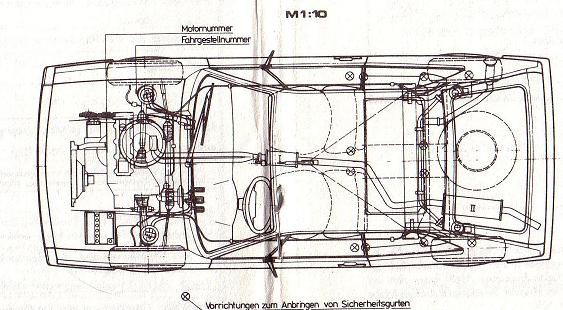

Normalerweise steht´s auf der Seite mit den Fzg Skizzen:
Am besten direkt bei der LaRe anrufen und mit dem Prüfer absprechen wie es es haben möchte.
Kannst dir auch vorher von einem alten Golf Modell die Skizze herauskopieren wo die FgstNr. im Dom eingeschlagen ist und es als "Pro" Argument nutzen.
