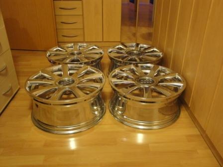

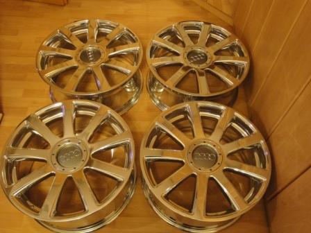

      Also es werden Hochglanzverdichtete Audi S-Line Kombiniert in 8,5 und 9x 20 !! man man man, bis ich so eine Kombi zusammengestellt hatte verging ein dreiviertel jahr da zu 99,9% immer 4x 9J oder eben 8,5J zu kaufen sind, 8,5 rundum wollte ich nicht und mit 9J wäre die Karosseiearbeit an der Vorderachse zu viel des guten da ich Original bleiben will!!
      Hier ein Foto der felgen,ich find sie schweinegeil und kann den Frühling kaum erwarten!! wirkt ein bisschen rötlich,aber sie glänzen wie ein Spiegel!!

      Fesche Kombination die würde mir auch gefallen !!!
      Hinten hast sicher massig Platz für die 9" aber vorne die 8.5 mit der ET 33 ist für die Originalkante eh schon auch eine Ansage. Wieviel Tiefgang strebst du dann noch an ?
