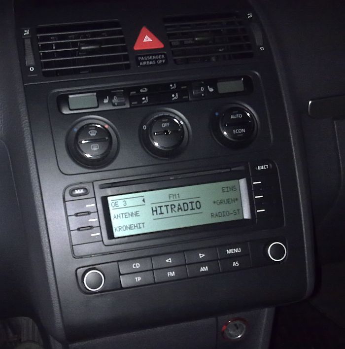

      Mir sind heute zwei Dinge aufgefallen ....
      1. ist der Radio kein Doppel-DIN (siehe Bild im Anhang)
      2. kann der schei... Radio nicht MAL selbst gebrannte CD´s lesen (kein MP3 war ja noch zum aushalten).
      Da es kein Doppel-DIN ist wird mir eh nix anderes übrig bleiben als einen originalen von VW zu kaufen...?
      Oder hat jemand einen guten Vorschlag für mich?

      :danke:
      wenn es dir NUR um´s MP3 geht, dann besorg dir ein Solisto, das wertigste von allen, oder günsitgere "China-Böller" AB 70.-
      diese schließt du am CD Wechsler Eingang an, und hast somit eine gute alternative, aber, leider ohne Titelanzeige Mp3diag, sprich zeigt nur CD1, Cd2....und Titel1, Titel 2 an....
      max 6 "CD Ordner möglich" zu je 99 Titel....
      ein RCD300 mit MP3 hätte ich sogar abzugeben, so gut wie neu, baute ich nach Neuwagenkauf gleich aus und wechselte gegen das RNS510
      PS.: bracuhst bei dir nur neue Radioblende für Doppeldin, dann, passt auch ein Doppeldin Gerät rein... bin mir jetzt zwar ned sicher, ob kleinigkeiten noch geändert werden müssen... ansonsen im Touran24 Forum ist sicher ein Umbauthread drinn ;)
