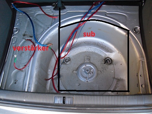

      werde dir heute am abend auch ein paar fotos zeigen von meinem kofferraum damit ich es zeigen kann wie ich es mir ca vorstelle.
      :thumbsup:

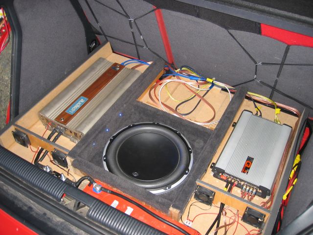

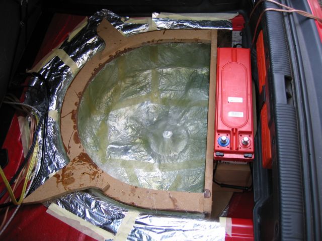

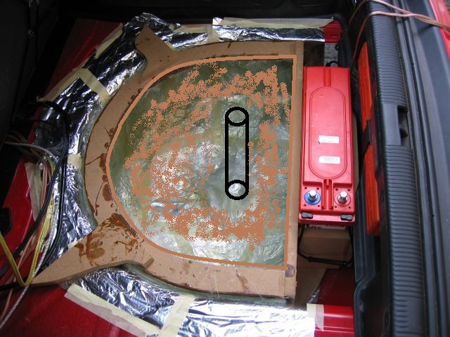

      ich dachte mir das alles so ca vor wie es hier abgebildet ist.
      wegen den lüfter habe ich schon geschaut und nen passenden gefunden!!
      was sagt du eigentlichen über den hifonics???

      da hab ich dich falsch verstanden, ich dachte schon du willst die Endstufen unter das gehäuse geben :rolleyes:
      wenn du das so machst, dann hast fast alle Möglichkeiten.

      wenn das so ist, dann würde ich die Sache umdrehen, also den Verbau MAL machen, hauptsächlich die Mulde polyestern, bzw. aus Holz fertigen.
      dann das Volumen herausfinden, wenn mit GFK gefertigt, dann einfach Styroporzeugs reingeben und damit auslitern, und dann nen passenden Woofer zum Volumen und Musikgeschmack suchen.
      und anhand des Woofers ergibt sich auch die Endstufe :)
      und beim Verbau Platz für ne 2. Endstufe lassen, irgentwann wird dir der derzeitige Klang und die Lautstärke vermutlich nicht mehr reichen.
