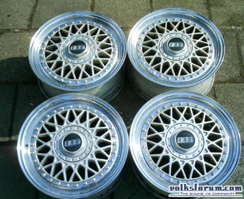

      Golf 1 Felgenbreite, BBS RM 012 Et33 in 6,5 Zoll Breite
      Dann brauchst du ein Gutachten für die BBS RM Felgen 15 Zoll und 6,5 Zoll breit.
      Guck MAL nach:
      Da das Rad ein Original VW Rad ist (Die RM is laut BBS ein Erstausrüsterrad), ist dort eine VW Nummer dran und keine BBS Nummer.
      Die 6,5er ist somit VW-Felge. Wenn Du beim VW Händler im ET-Lager
      nachfragst, dann solltest du dort ein Datenblatt zu der Felge bekommen.
      Dort steht dann u.a. auch die max Tragfähigkeit drinnen. Und die
      VW-Nummer in der Felge ist quasi eine Gutachtennummer.
      Die 7,5er ist angeblich bloss eine BMW Felge
      Schalt die Gefahr aus hinsichtlich dieses besonderen Punktes (siehe oben), dass die Landesregierung noch zusätzlich ein Gutachten will, und präsentier denen MAL das entsprechende Papier. Da musst du vorerst noch gar nicht mit dem Fahrzeug erscheinen. Allein das Papier + die VAG-ET-Nummer sagen klar aus, dass hier keine Bedenken seitens des Herstellers - also Unbedenklichkeit - gegeben ist. Somit kannst du dich an den beamteten Techniker wieder wenden, nach dem du die Kotflügel ordentlich hingebogen hast :deal:
