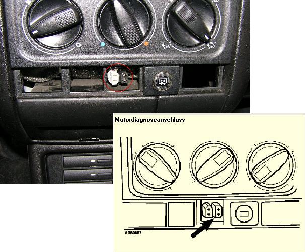

      Bei mir wurde bei diesem Eingang eine Klimaanlage installiert, von daher vielleicht gehts deshalb nicht, weil der Mechaniker bei Porsche wär schon mit dem Diagnosegerät gekommen, aber er hat eben gesagt das geht bei mir noch nicht.
      Ein gebrauchter zum Ausprobieren wäre sicher super, da werde ich mich MAL umhören.
