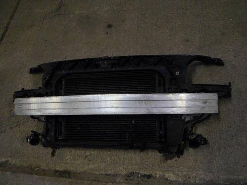

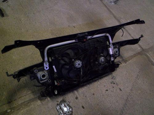

      teile -> hab zusätzliche info
      Hallo!
      Kurze Frage noch an euch:
      Die Teile die ich bekomme "Schloßträger, Kühler, Wasser klima lüfter alu prallträger ect" sind aus einem 225 PS audi tt 8n BJ.2002 " -> folgende Informationen hätte ich zu diesem noch:
      mkb ist bam.
      schlossträger: 8N0 805 594 D
      lüfter dürften andere sein bei den schwächeren modellen (einfachlüfter).
      mein audi tt 180ps hat denb Motorkennbuchstaben AUQ
      Jetzt meine Frage -> würde der in meinen schwächer motorisierten Audi TT BJ 2001 180PS reinpassen oder gibt es da irgendwelche kompikationen z.b.: anderer Aufbau im motorraum ect…?
      sind diese nicht baugleich?
      Danke
      Michael
