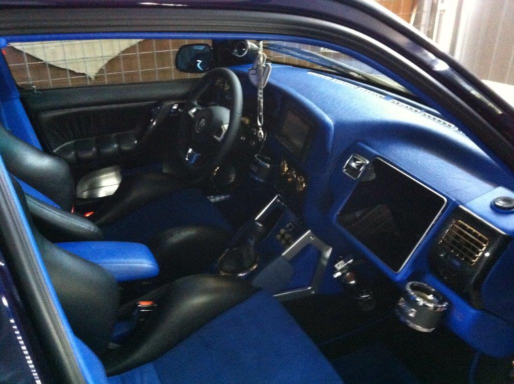

Hallo leute,
Mein Name ist Kurt bin 28 Jahre alt und komme aus Niederösterreich.
Will euch mein Cabrio zeigen
Hier ein paar Fakts:
Golf 3 Cabrio
Bj 05/95
Serienmoter 1,8l AAM mit 55KW
Serienausstattung (Stoffsitze, manuelle Fensterheber, Manuelle Spiegel, Plastikdach)
Serienbereifung
Serienfahrwerk
und nun zu den Änderungen die ich vorgenommen habe:
Motor Auspuff:
Motorumbau auf 1,8T MKB AJQ vom Audi TT mit einer Serienleistung von 180PS
Straßenleistung 230PS
Getriebe stammt von einen Golf 3 TDI --> GKB: ASD
Erleichterter Einmassenschwung
Verstärkte Druckplatte
Sintermetall Kupplung
Ladedruck und Ansaugverrohrung komplett im eigenbau aus Alurohre Pulverbeschichtet
Front LLK
Raid HP Maxflow Luftfilter
3" Downpipe von 42 drafts
Bastuck komplettanlage ab Kat
Bremsanlage:
Bremse VA Brembo 4 Kolben Anlage mit roten Bremssättel 305x28
Bremse HA vom Golf 2 G60 GTI 16V
Fahrwerk:
KW Variante 2 Inox
KW Stabisatz VA und HA
Originale Porsche Boxster Räder in 7j17 ET55
SCC Adapterplatten in 20mm
Innenausstattung:
Lederausstattung Recaro vom Golf 4 Cabrio
Lederlenkrad neu überzogen und aufgepolstert
Tacho eigenbau auf Durchleuchttechnik
Schaltknauf vom Polo 9N
Umbau auf Elektrische Fensterheber und Elektrisch verstellbare Aussenspiegel
Umbau auf Stoffdach in schwarz
Alle Schalter usw. auf blaue beleuchtung
Hifi Anlage:
Kofferraumausbau Eigenbau mit einen Cadence Subwoofer in 15" (160db Druck laut messung)
Doorboards Eigenbau mit 2x16er Audio System
Was noch in Plaung für die Zunkunft steht :
Andere Auspuffanlage in 3" (Weis noch nicht welche bin bereits mit ein paar Firmen in Kontakt (Turboelite, HMS, BN-Pipes, Edel01))
Neue Lackierung (er bleibt silber), Cleane Stoßstange vorne und hinten, böser blick, VW Zeichen hinten weg, Antenne im Kotglügel weg,...
Umbau auf Sachs Kupplung mit TDI Schwung
Zusätzlicher Ölkühler
So nun hier ein paar Fotos sind aber schon etwas älter.
Achja ist alles typisiert und angemeldet in Österreich
hmm muss mal aktuelle bilder machen. Wird aber in den nächsten Tagen zerlegt weil er dann zum lackieren kommt.
Lg
Koert
