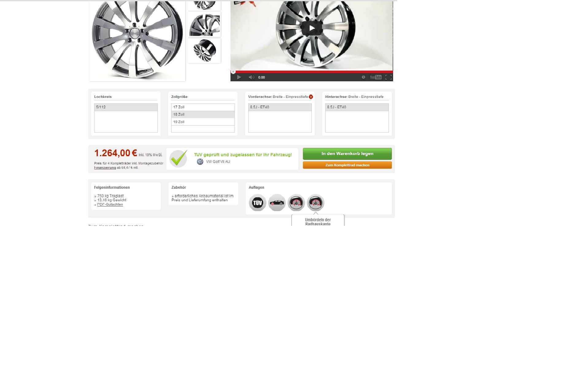

      Bzw. muss ich irgendwelche Karosseriearbeiten durchführen? Weil auf Felgenoutlet.de steht da was dabei....Radabdeckung herstellen und Umbördeln (siehe Foto)

      im grunde muss jede felge eines drittanbieters eingetragen werden...
      wenns eine felge von vw wäre und die dimension im typenschein steht bräuchtest du nicht typisieren fahren...
      zwecks gutachten....
      die punkte vom bördeln usw stehen bei jeder felge im gutachten...
      das heißt im grunde nur soviel dass wenn die felge im bereich 30° nach vorne und 50° nach hinten herausragt muss der kotflügel gezogen werden....
      wenn die felge bei vollbeladung weniger als 1cm bzw 6mm zu karosserieteilen hat muss dies auch behoben werden...
      im grunde muss nur bei felge die freiheit von 1cm bzw 6mm gegeben sein und im radhaus stehen (im bereich 30° vorne bis 50° nach hinten)...
      wenn dies eintrifft wirst du die felgen - sofern fürs auto geeignet - auch eingetragen bekommen...
