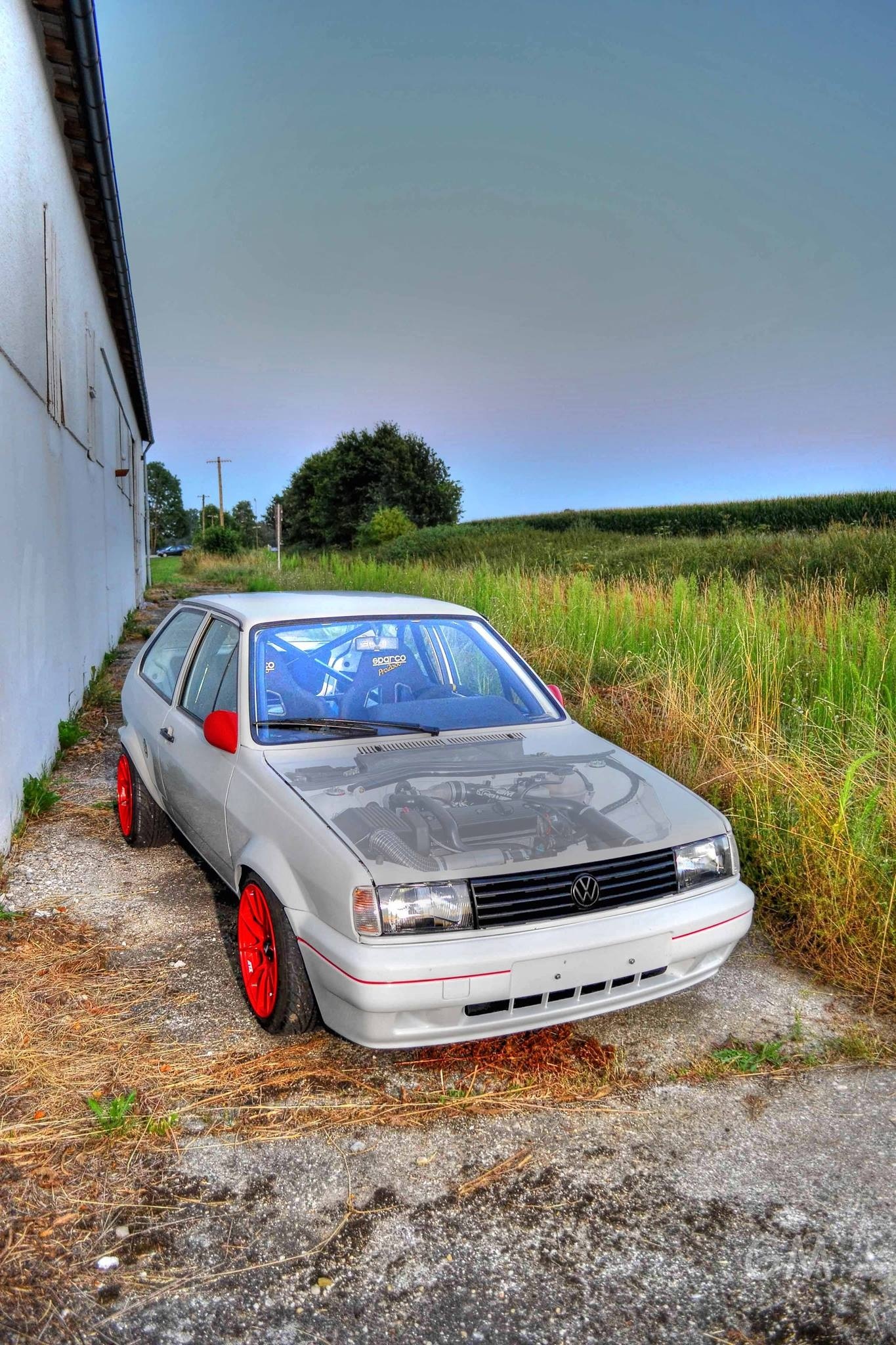

Basis: original g40.
Motor:
Aufgebohrt auf 1,4 liter mit übermasskolben, h-schaftpleuel usw.
Zylinderkopf, drossel 3f-Ansaugbrücke größtmöglich bearbeitet.
Serien G60 Lader mit 24er Zahnrad.
Großer LLK und ölkühler..
100 Zeller Rennkat mit kompletter Gruppe A Anlage ...

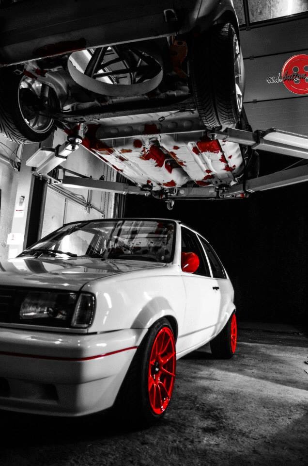

Alles verstärkt am Unterboden mit eigens angefertigtem versteifungsrahmen...
Und noch einige Spielereien ...
Leistung lt. Prüfstand bei 1,15 Bar Ladedruck 199,1 ps
Karosse:
Leer bis auf Käfig, Vollschalen, CAE-Rennsportshifter, etwas carbon....
Komplette karosse von dichtmasse befreit und nachgeschweisst.
Radläufe um ca. 2,5 cm breiter.
Usw...

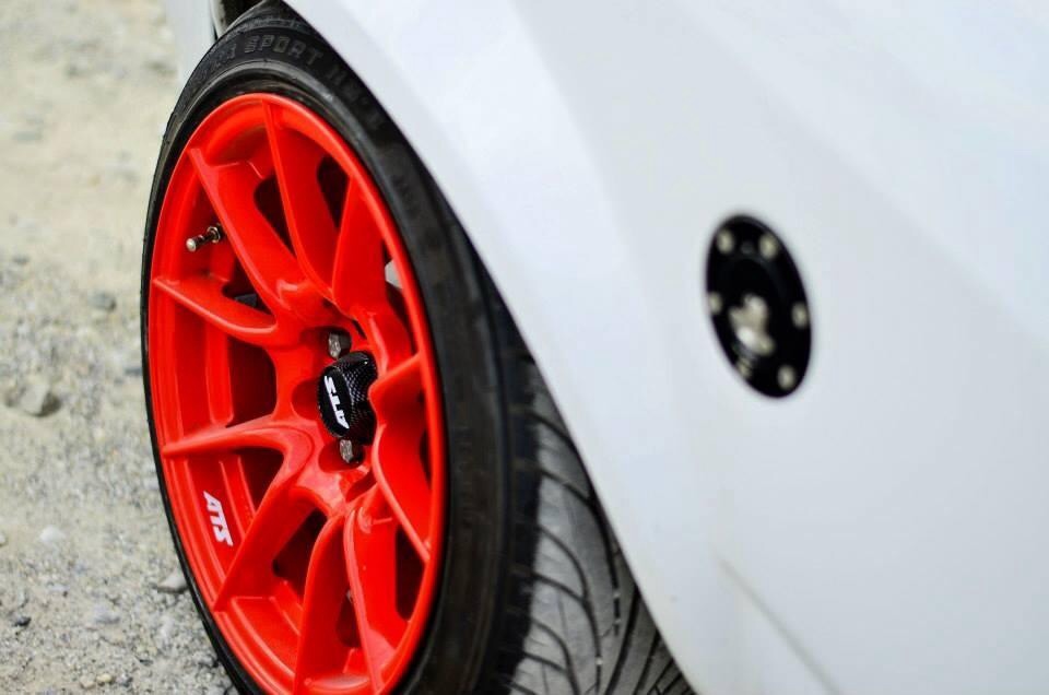

Kw-gewinde Variante 2
G60 bremsanlage
Ats-dtc Rennsportfelgen
Usw.

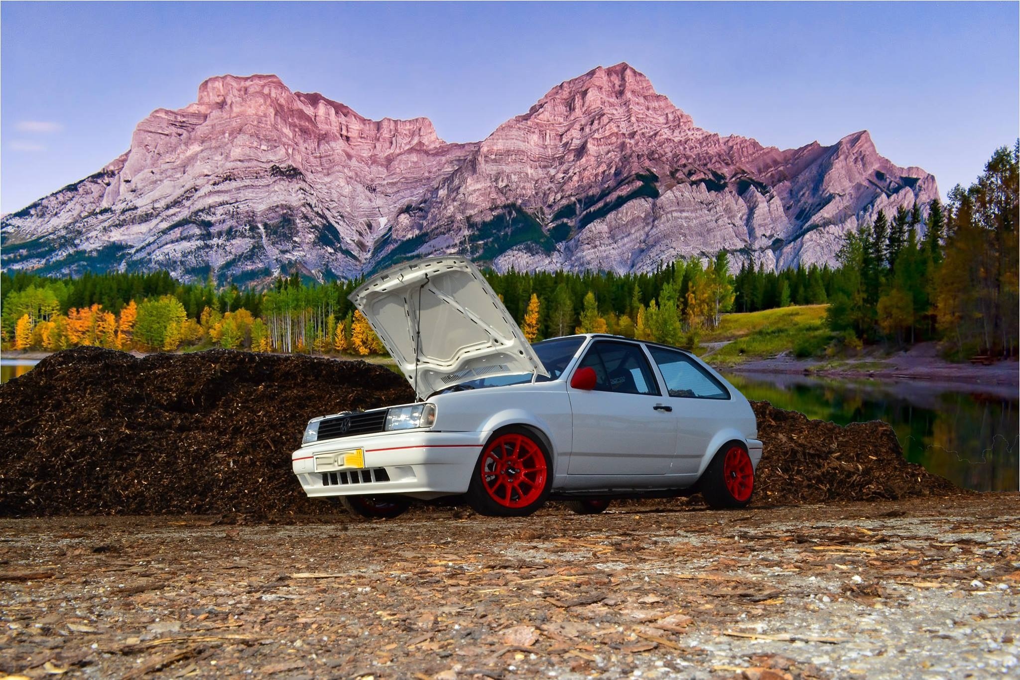

War am mittwoch am prüfstand und am Freitag auf dem Weg zum See 2.0!
Mein Erstes treffen nach 8 Jahren
