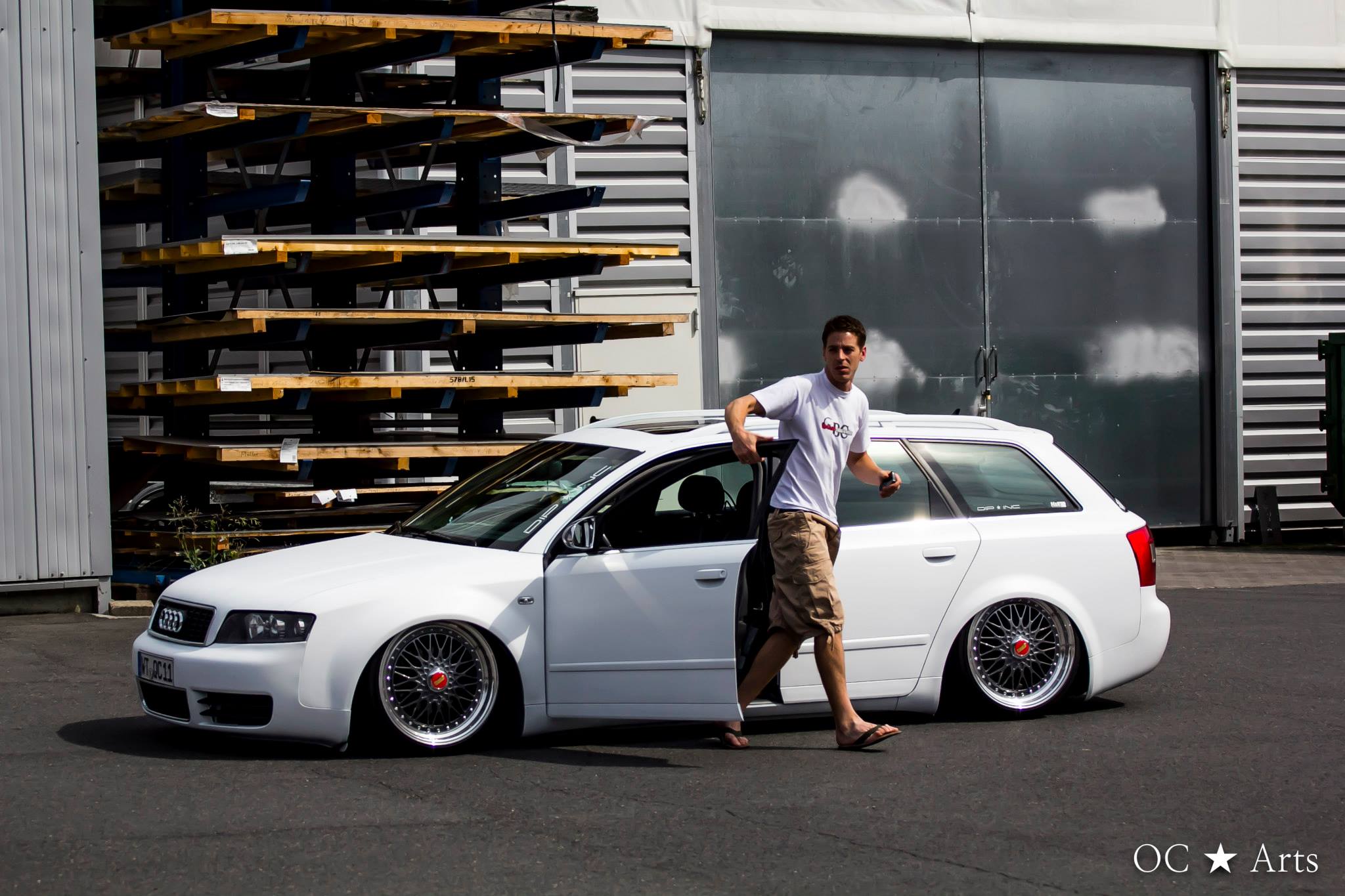

      @ Domy: Mein A4 ist aktuell Weiss Matt, aber bei so einem Sonnenuntergang sieht mein DIP genauso aus!!!
      LG Hotch von DIP INC
