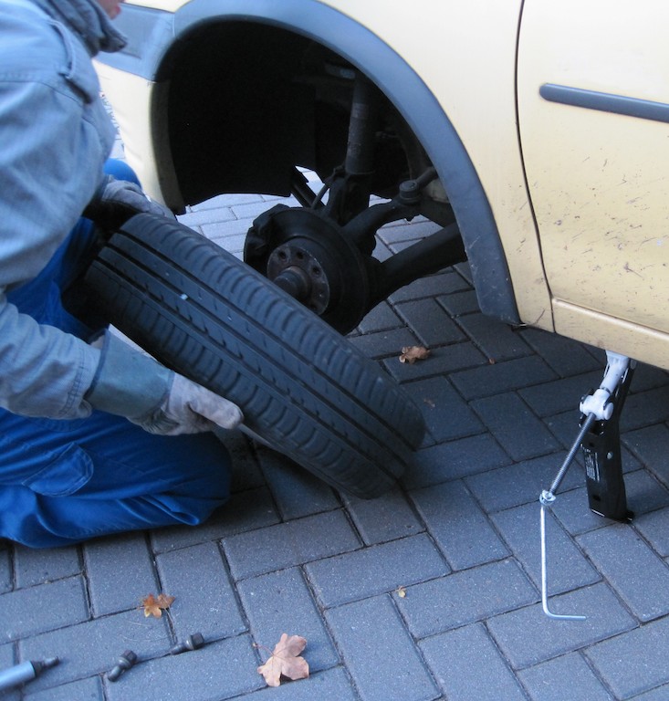

Sie lösen die erste Schraubenumdrehung des Vorderreifens und liften den Wagen mit dem Wagenheber hoch, um dann das Vorderrad zu demontieren. Danach lösen Sie die Schraube am Schwimmsattel und drücken den Bremszylinder mit einem Schraubenzieher zurück. So können Sie den Bremssattel hoch klappen und aus der obenliegenden Führungsschiene drehen.

Bei dem Bremsscheibenwechsel an der Hinterachse wird in den ersten Schritten so verfahren wie bei der Vorderachse und die Felge demontiert. Hinter dem Bremssattel befinden sich zwei Schrauben mit Kontermuttern, die Sie lösen müssen, um den Bremssattel nach hinten wegziehen zu können. Hier können nun bei Bedarf die Bremsbeläge ausgetauscht werden.
