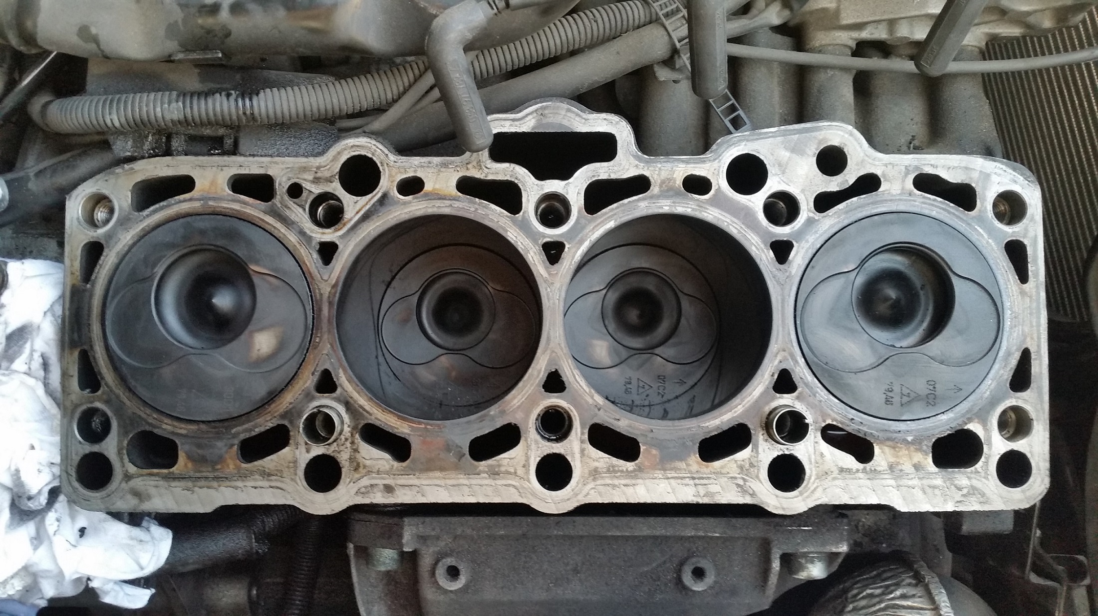

      Bevor ich nach Kroatien gefahren bin habe ich den Zylinderkopf schleifen lassen und es sind jetzt die Nockenwelle,Lager,und und und NEU .

      Beim ersten Bild sieht mann das es Zeit war den Zylinderkopf zu machen.

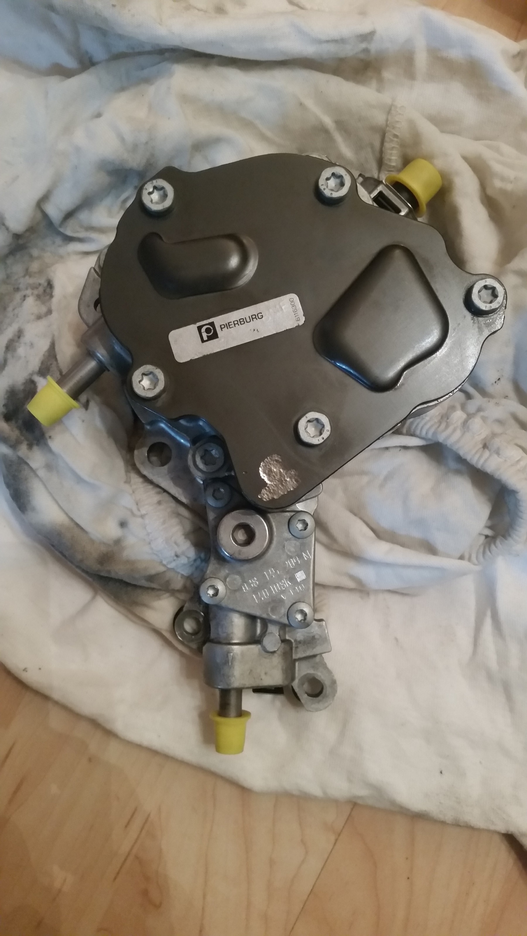

      Tandempumpe ist auch neu, weil der unterdruck am Gehäuse defekt war .

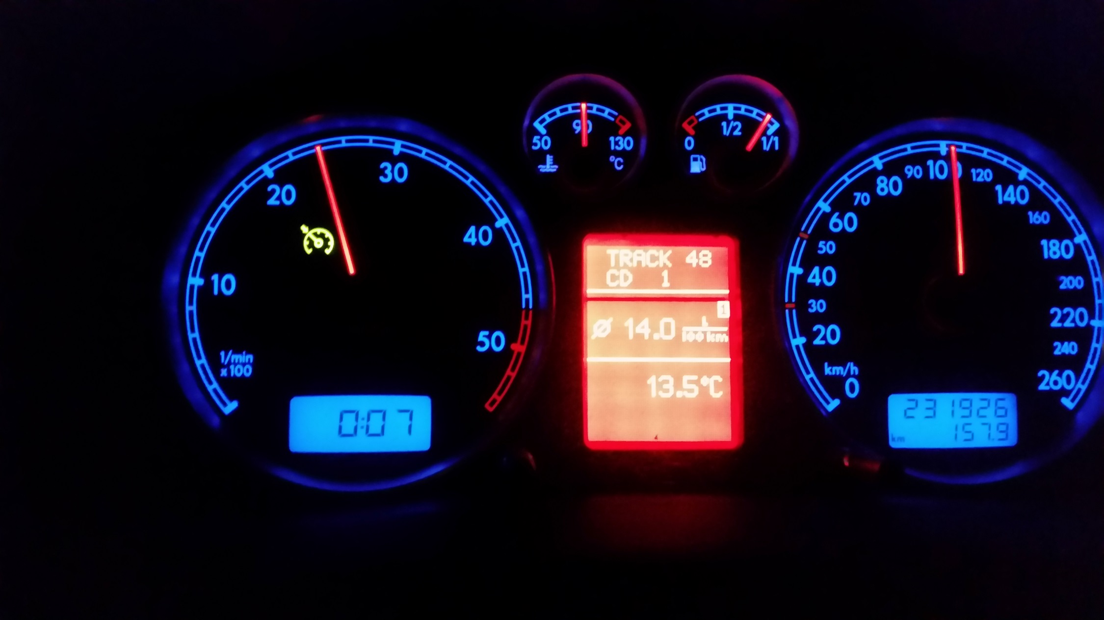

      3 Bild ist mit Wohnwagen bei tempo 100 .

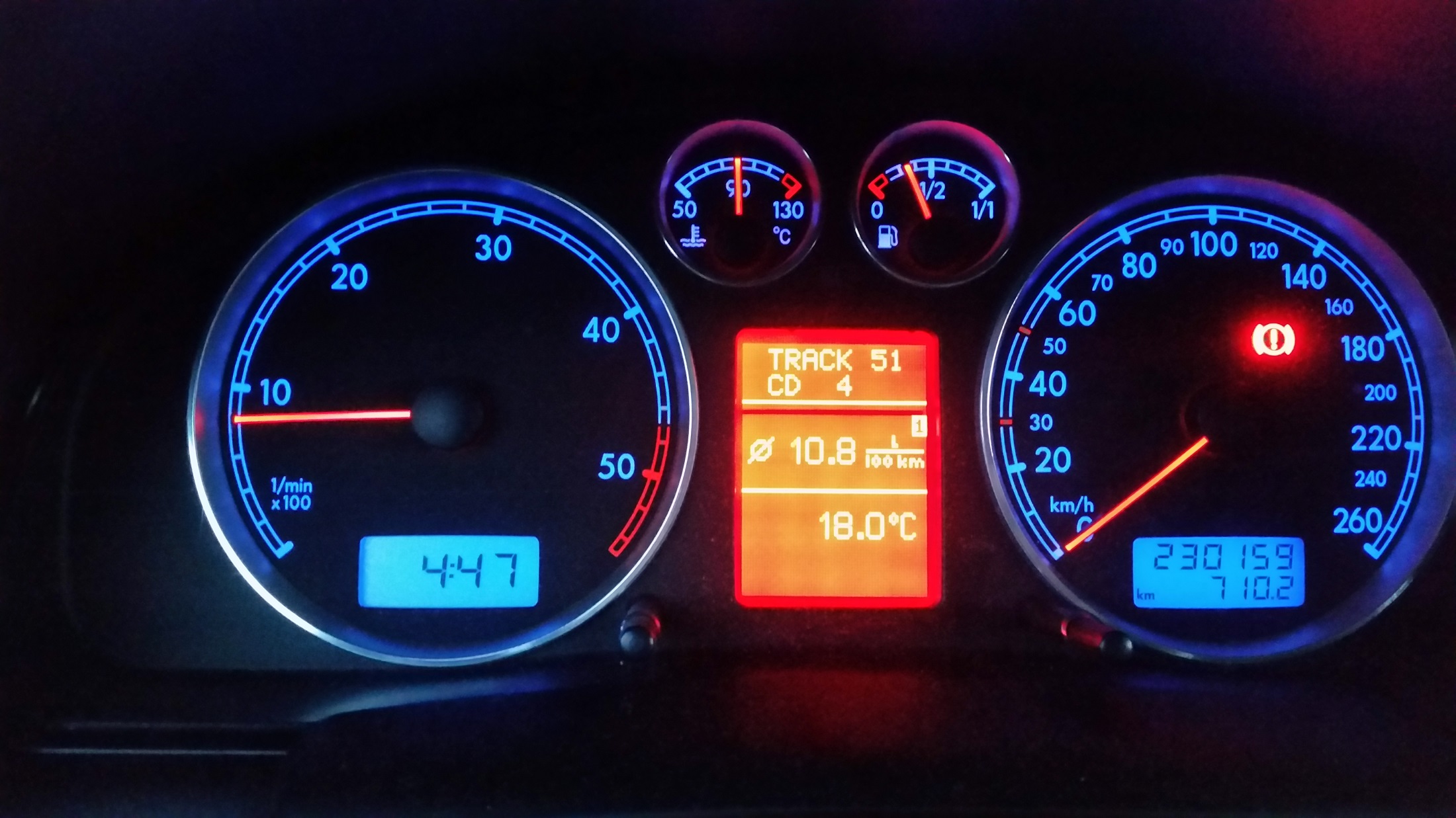

      4 Bild ist am Stand .

      P.S was wäre wenn die auf dem Bild 10,8 Liter normal wären bei einem Wohnwagen hintendran? Nicht ?

      die 10,8 Liter sind am Stand und werden mehr und die 14.0 Liter sind mit Wohnwagen .
