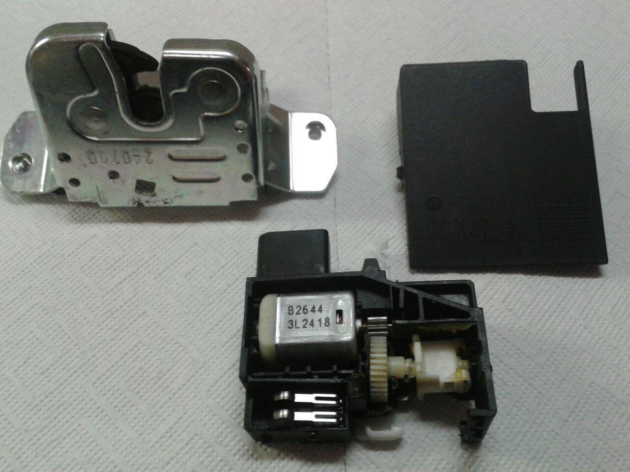

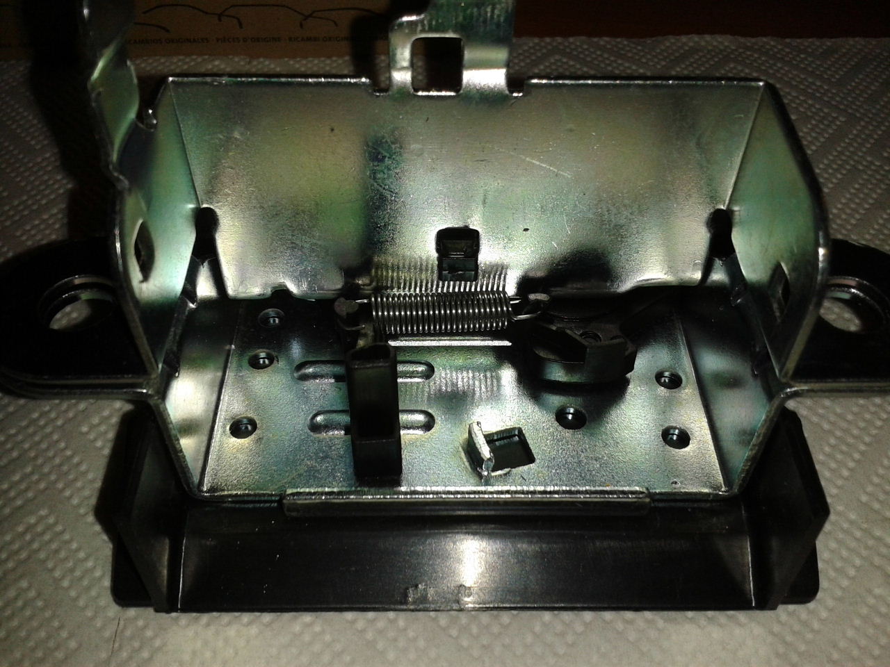

      So, heute habe ich mal in einer ruhigen Viertelstunde die Abdeckung abgenommen und das Schloß ausgebaut.

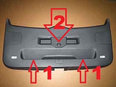

      Im Prinzip keine Hexerei, es sind 4 Torx-Schrauben in der Verkleidung und zwei Torx-Schrauben, die das Schloß fixieren.
      Zwei Torx20 sind in den Griffmulden (Nr.1) und zwei Torx25 Schrauben verstecken sich hinter dem Warndreieck (Nr2). Die müssen mal gelöst werden.
      Dannach am unteren Rand der Heckklappe beginnend die Verkleidung, die jetzt nur mehr mit Metalclipsen befestigt ist in der Mitte beginnend soweit abziehen, das man zwei weitere TORX - ich glaube Torx30 - lösen kann.
      Dannach kann man das Schloß herausschwenken und braucht nur noch den Stecker abziehen indem man die Steckerverriegelung drückt und das Schloß nach unten wegzieht.
      So gut so einfach.

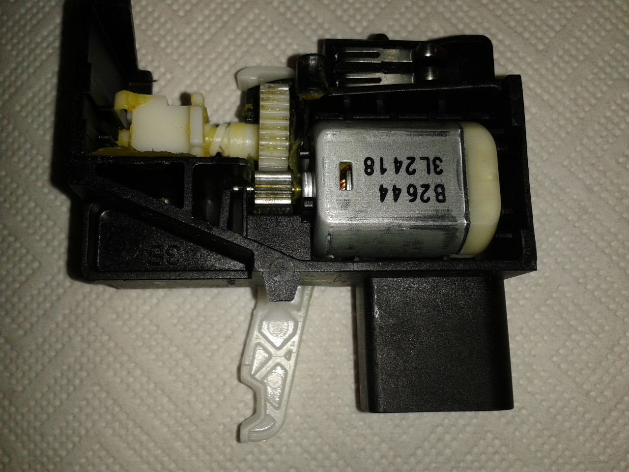

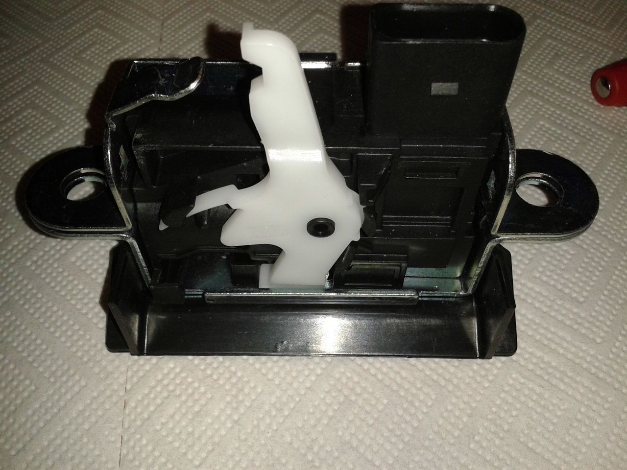

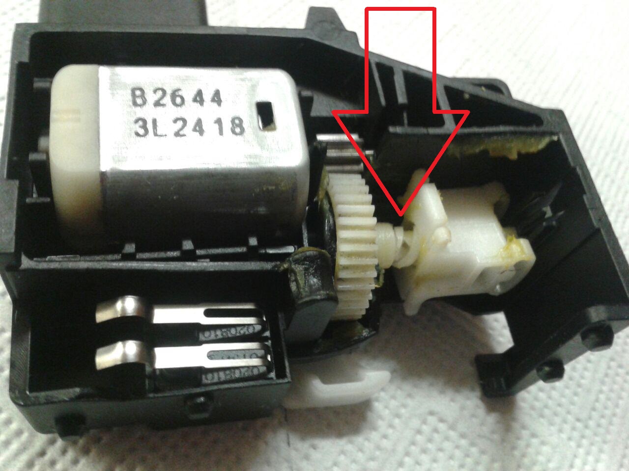

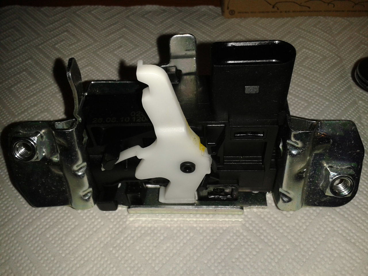

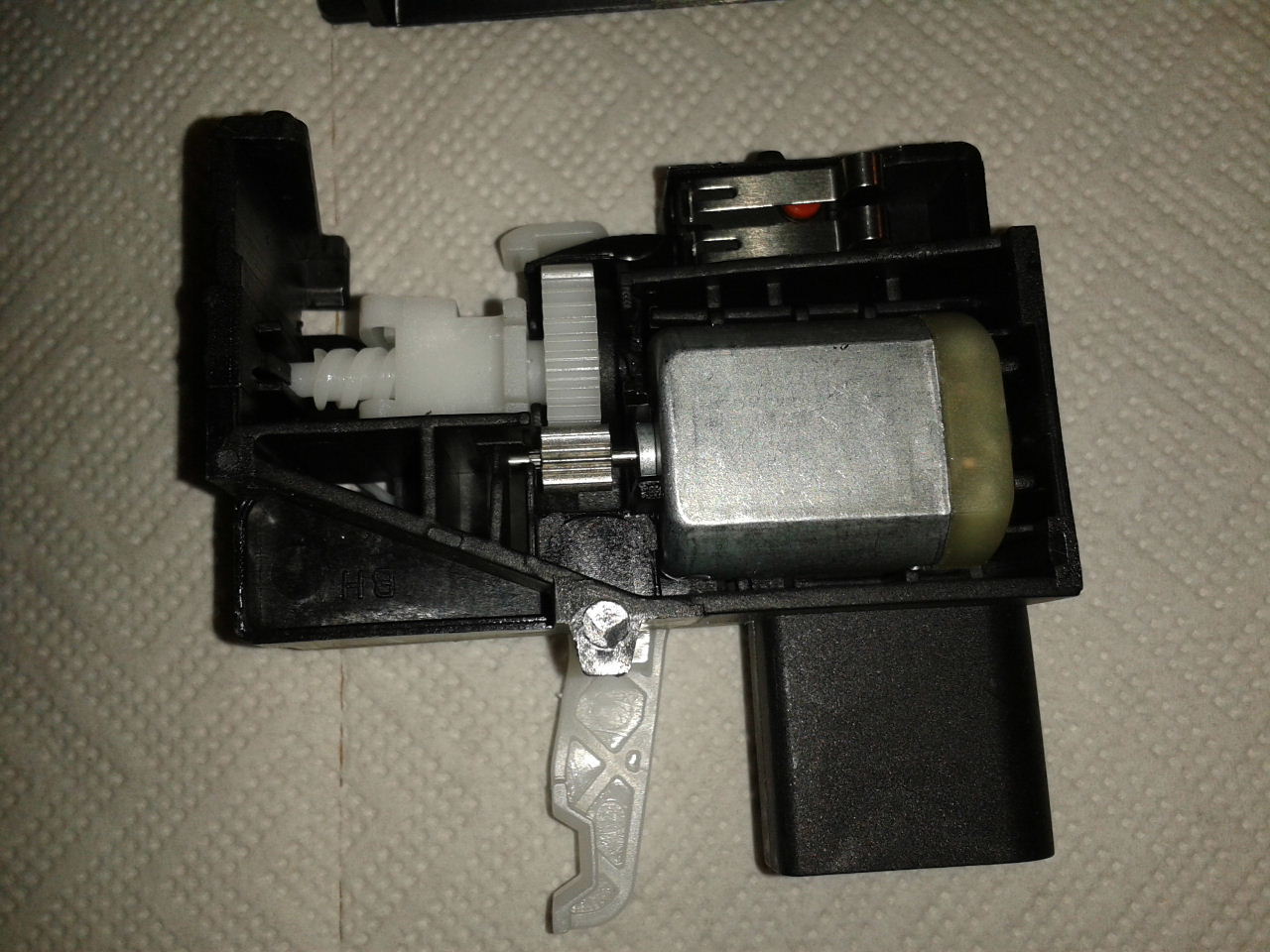

      Dann habe ich das Schloß zerlegt und den Übeltäter gefunden.
      Natürlich war es die Kunststoffschnecke, genauso, wie ich es vermutet habe. (zweites Bild, roter Pfeil)

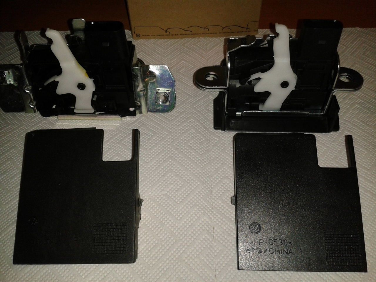

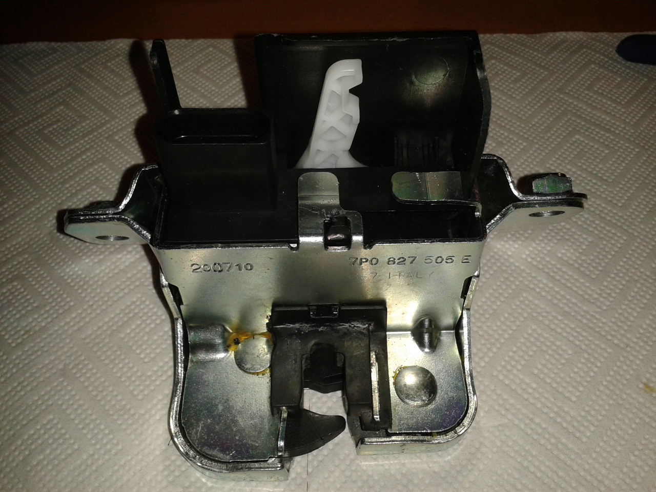

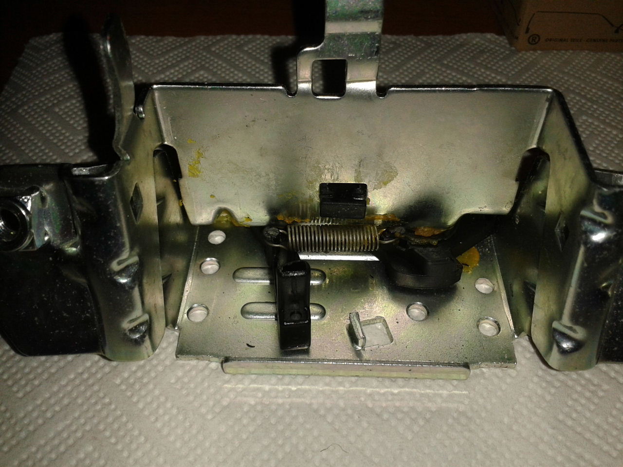

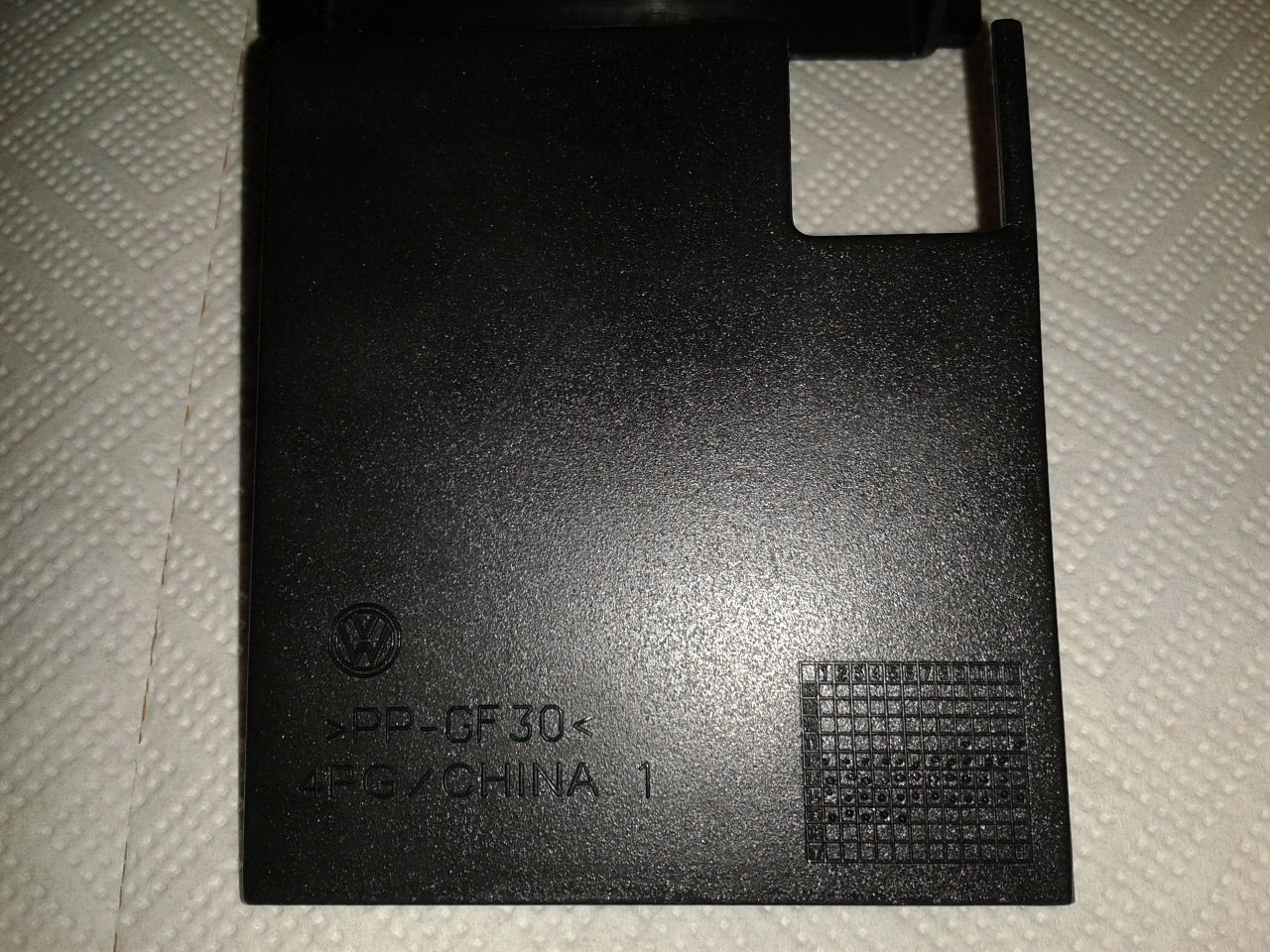

      Heute ist das Passat/Touran/Polo/Tiguan Schloß aus China gekommen. Klar...Gratis Versand dauert bis zu einem Monat...Dafür ist es unter 22€ in Österreich Zollfrei.
      Und jetzt ratet mal...
      Links das original verbaute, rechts das Ersatzteil
      Das instandgesetzte Sharan Heckklappenschloß...
      Also...es ist nicht nötig ein Neuteil um 226,01 € beim Freundlichen zu kaufen oder auf ein Gebrauchtrteil zurückzugreifen, dass eine ungarantierte Lebensdauer hat...
      Es reicht das wesentlich günstigere VW Passat Schloß, das man auch bei EBay oder anderen Online-Händlern rasch und unkompliziert bekommt.
      Wenn man halbwegs geschickt ist, ist die Steuerung in 10 Minuten getauscht und hat eine "Kleinigkeit" gespart.
