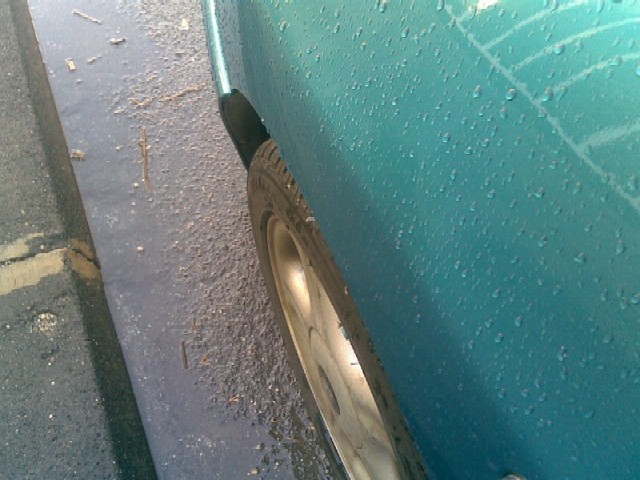

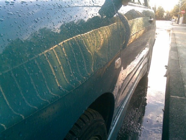

      Grund warum ichs eigentlich ausprobiert hab, war dieser:
      Bild 1 und 2 weiter unten.....

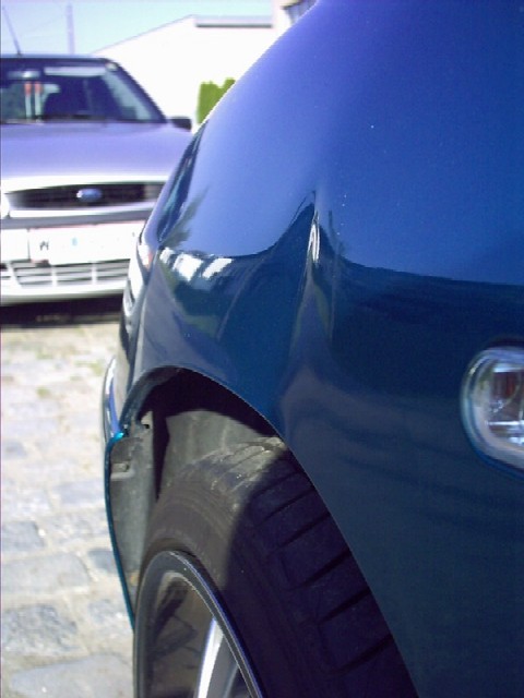

      Mir ist jetzt der Kleber ausgegangen, aber momentan sieht es so aus (man sieht sie noch, eh klar...
      Bild 3 und 4 weiter unten.....
      Aber im Vergleich zu Vorher sieht man sie jetzt nur bei bestimmten Blinkwinkel und damit kann ich zumindestens leben, bis ich diese Delle ganz wegbekommen hab (und ich bin mir sicher, ich schaffe das *gg*)...
      seat-friends.at/wbb2/attachment.php?attachmentid=1501
      seat-friends.at/wbb2/attachment.php?attachmentid=1502
      seat-friends.at/wbb2/attachment.php?attachmentid=1504
      seat-friends.at/wbb2/attachment.php?attachmentid=1505

      So die zwei Bilder sind jetzt vom Schaden, wie er nach dem Container ausgesehen hat....

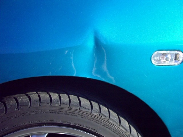

      und hier das letzte Foto (unten natürlich)
      Im Vergleich zu Vorher doch wesentlich besser oder?
      Bezüglich richtig Dellen ziehen....weiß ich, meine Ex-Freundin ist Karosseriebautechnikerin und den Rest sieht man AB und zu im Fernsehen...
      Wobei ich diesen Stift auch noch haben will :-p
      Nur um so Dellen zu ziehen, wie die Profis, musst erstmal viel kaputt machen *g*
