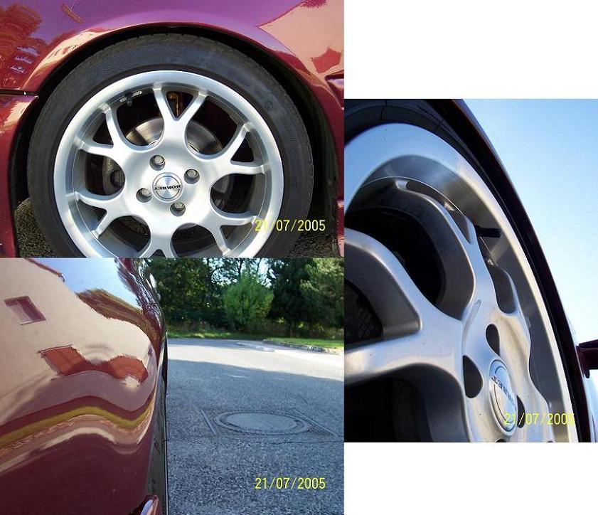

Habe einen Vento und habe rundum 7.5 16 mit ET 35 mit einem 60/40 tiefgang drauf, vorne ist es knapp aber hinten bekomm ich 9J sicher rein!!!!
Wie schon gesagt mit 60/40 ist nicht mehr viel Platz aber die 7.5 finde ich passen gut rein!Dieser Beitrag wurde bereits 2 mal editiert, zuletzt von „Ventoman“ ()

hast du die federn so typisiert (60/40) und sag MAL gummi große -

oiso 7x17, damit sichs tiefer a nu ausgeht und pasta :-h -
Original von Black Jesus
also sollten sich 7jx17 und eine 40/40 tieferlegung ohne probleme ausgehen, bezüglich original radkästen und tüpisieren
jo normalerweise scho, aber ob sich dann die 11cm ausgehen weiss ich net.
ein freund von mir hat an vento mit 7x17 und 40er federn drin (weiss net, ob er die noch drin hat, oder jetzt gewinde) ist sich ohne probleme ausgegangen und wurde in NÖ auch typ.
