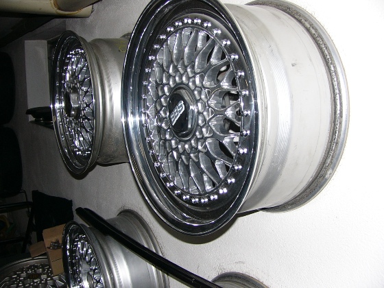

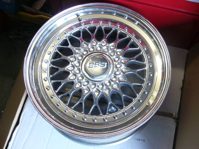

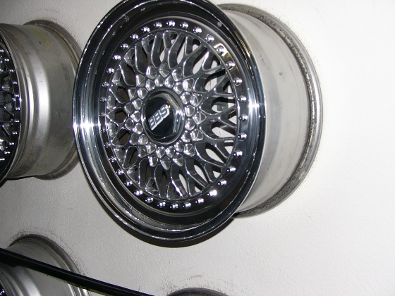

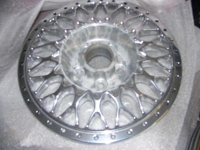

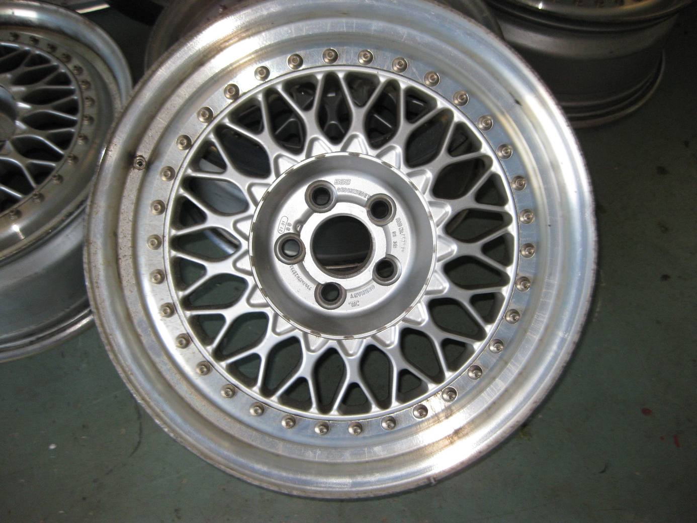

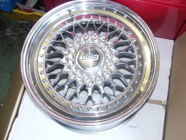

hier die neu hergerichteten BBS Felgen fürn Corrado RS 301 17", Lk 5mal 100 die ich schon immer haben wollt!

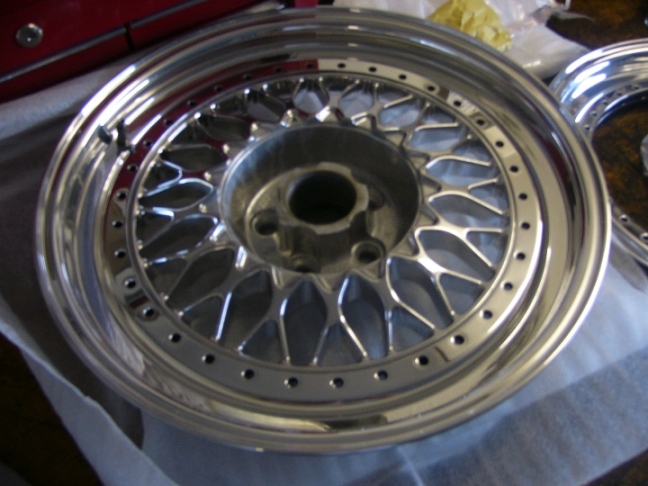

Aussenbetten Hochglanzpoliert

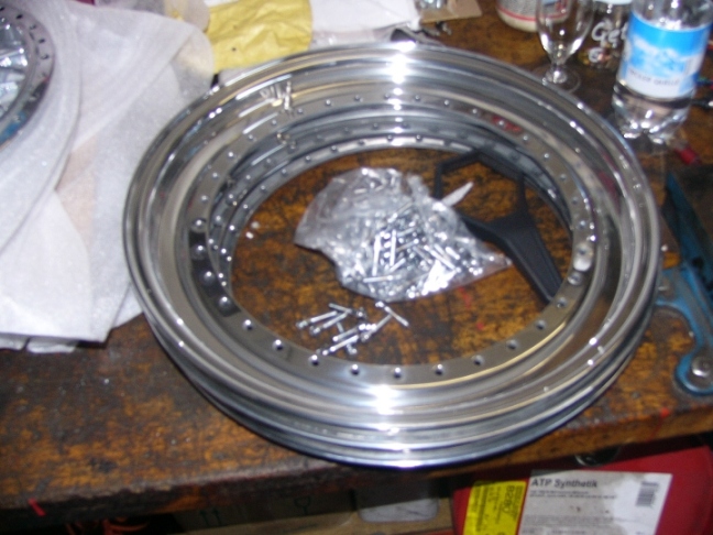

Stern und Warbendeckln Hochlanzverdichtet
neue Chromschrauben, Embleme und polierte Sechskant
nur noch zusammenschraufen neue Gummis in 205/40/17
und fertig

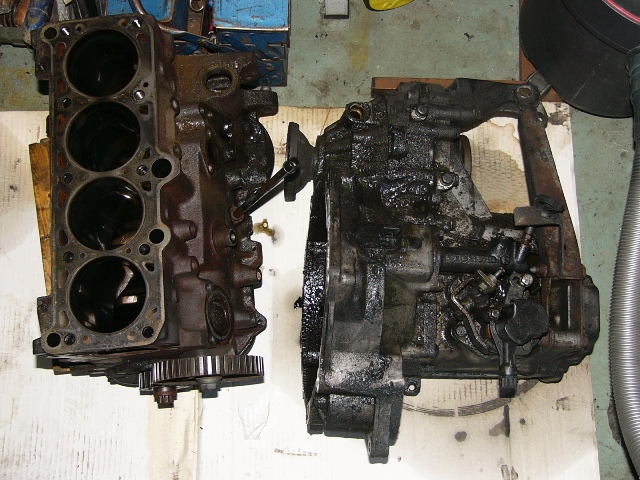

letzte bilder so wie ich sie gekauft habe -

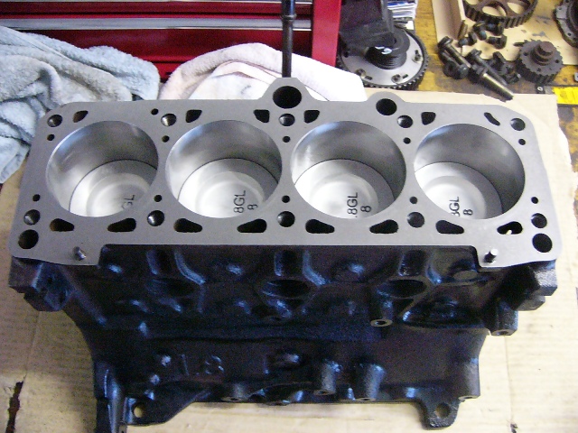

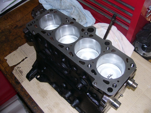

Hab vor ca.2 Monaten meinen Golf G60 Motor komplett überholt wegen Öl, Öldruck und Kompressons Verlust am 1 und 3Zyl. 3 bar
Zuerst hab ich mir gedacht der Zylinder Kopf ist hinüber aber der war Ok.

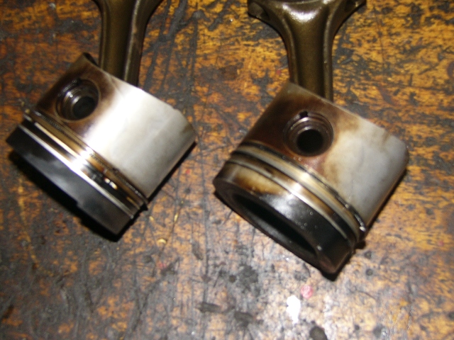

Dann die Kolben raus - Kolbenriss von unten bis oben, die Ringe gerissen also kurz vor einen kompletten Motorschaden.
Jetzt ist so ziemlich viel neu:
Zylinderkopf:
zerlegt, minmal geplant wegen Dichtungsreste, Ventile einngeschliefen, neue Hydross, Steilere Nockenwelle
Motorblock:
komplett zerlegt, Fa. Langbauer in Graz hab ich ihn auf übermass Schleifen lassen, Block planen, gestrahlt und in schwarz lackiert - neue Mahle Kolben - Kurbelwelle vermessen und alles neu gelagert,
dann ist auch noch eine neue Ölpumpe, Wasserpumpe, die ganzen Riemen und der übliche rest was man halt dann noch alles so braucht zum zusammenbauen....................

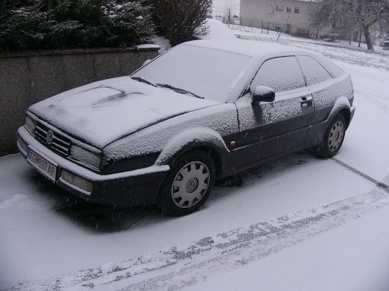

Meine neues Winterauto:
Corrado 16V ziehmlich Original in Violettmet. -

So meine 17" BBS sind auch schon fertig zusammengeschrauft - sobald das wetter schöner wird werden sie schon montiert am corrado. -

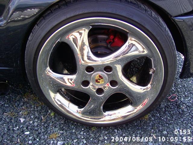

Du meinst sicher die Kiemen vom schwarzen VR6, oder? Die haben wir plastikgeschweißt und polyestert bzw. in die orig. Stoßstange damals reingepflanzt. Typisiert war der schon, allerdings mit 17er Porsche Turbo's...
Das sind die Fotos, bevor Marko ihn gekauft hat:
Dem haben die Porsche Turbos auch richtig gut gepasst! Sehr schönes Auto,hat mir immer gut gefallen
