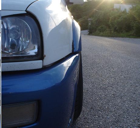

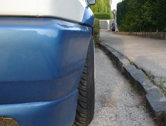

@schuettla
Hinten kommst du mit der Radabdeckung nicht durch. Eventuell mit viel Bauchweh bis zum Ende des Kotflügels, bei der Stoßstange ist die Abdeckung aber um einiges zu wenig. Sieht man mit freiem Auge!
Ich war vor einem Monat mit dem A8 typisieren - hinten 275/45/18er Reifen die mit freiem Auge wirklich im Radkasten sind - Wird eine Messlatte angelegt und wenn die über die gewisse Gradanzahl hinten und vorne MAL nicht am Kotflügel anliegt heißt es schon Verbreiterungen kleben. Sind hässlich und teuer.
Kannd dir garantieren dass es nicht passt, selbst wenns typisiert ist werdens das auf da LRG checken und dann ist es wieder vorbei mit der Gaudi.
Weiters brauchst du bei 9J 16er vom Reifenhersteller auch die Freigabe dass du die 215/40/16er montieren darfst, gibt nur weniger Hersteller die das erlauben. Genau die Kombi wollte ein Freund am Audi 80 eintragen. Die meisten Reifenhersteller erlauben eine Montage auf 8,5J Felgen was ich da so mitbekommen habe.
Hoffe etwas geholfen zu haben!
MFG
Peter

@schuettla
MFG
Peter
