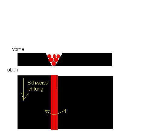

      Du brauchst nur Kunststoffstäbe aus dem selben Material, und einen Heißluftföhn mit einer Düse die einen Durchmesser von ca. 8 mm hat.
      Du musst mit dem Fön wie GELB eingezeichnet immer hin und her, und ein bisschen auf und AB Schwengen, damit der Kunststoff stab, aber auch das Material erwärmt wird.
      Die roten Punkte sind die einzelnen Schweissraupen
      Du fängst mit der sogenannten WURZEL an. Die Schweissflächen sollten bisschen schräg angefeilt sein, und der spalt unten, sollte, ca. 1/3-1/2 der Material Dicke haben.
        13,31 kB, 523×459, 366 mal angesehen
      Nur wer verschiedene Blickwinkel in betracht zieht und überdenkt, hebt sich von den einfach-denkenden Menschen ab!
      Dieser Beitrag wurde bereits 2 mal editiert, zuletzt von „Luki“ ()

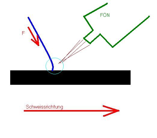

      Nun von der Seite, der Schweißstab sollte leicht nach vorne gebogen werden, und du musst den Schweißstab schön andrücken.
      Aber bitte nicht so fest das du morgen ne Sehnenscheidenentzündung hast.
      Wenn das Material richtig erwärmt wird, gehts relativ leicht, und da verbindet sich das auch alles sehr gut.
      Wichtig ist, das du immer BEIDE Materialien erwärmst, sonst pickt der Schweißstab nur bissal an der Oberfläche
        18,86 kB, 523×459, 354 mal angesehen

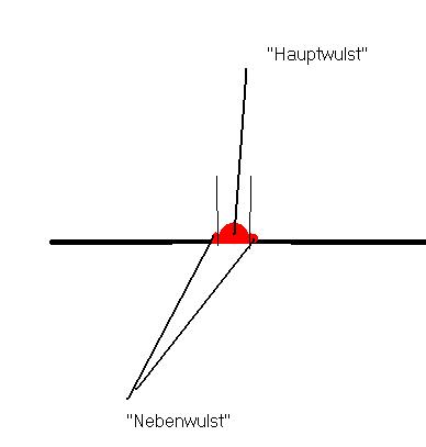

      Eine Richtige Schweißnaht sieht dann so aus, das ein großer Hauptwulst ist, und auf beiden Seiten ein kleiner Nebenwulst, und sich das zu reparierende Material ein bisschen auch aufstellt.
      Hab dir auch dazu eine Skizze gemacht, eventuell wenn ich meine Werkstücke finde kann ich´s dir fotografieren
        8,8 kB, 388×407, 345 mal angesehen
