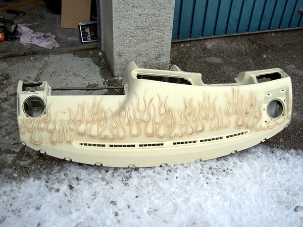

      Ich hab bei meinen Kunststoffteilen etwas mehr geschliffen da ich die Struktur, Kanten und Unebenheiten herausen haben wollte.
      Also im genauen bei großen Flächen zuerst mit nem Delta-Schwingschleifer mit 100er Körnung, dann weiter per Hand mit 180er (bzw. bei kleinen oder sehr runden Teilen nur per Hand) und dann mit 600er inkl Nassschleifen. Dann Kunststoffprimer und wenn notwendig nochmal mit 800er (oder 1000er) Nassschleifpapier und dann 2 Schichten Lack plus Klarlack.
      Alles aus der Dose - und sieht recht gut aus. Wichtig is nur das du nicht zu dick sprühst und lang genug trocknen lässt damit der Lack durchhärtet bevor die nächste Schicht kommt.
      EDIT: was ich noch vergessen habe - dazwischen immer wieder mit Nitro reinigen
