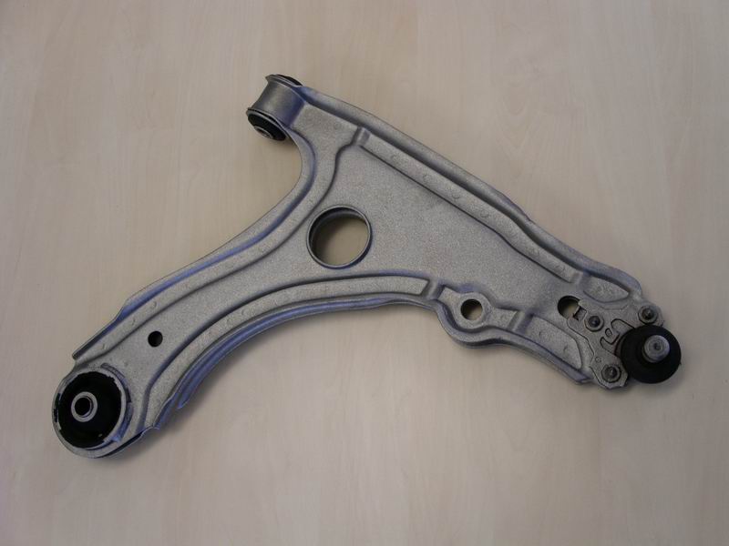

      wie rocco schon sagt, erzähl MAL , was du strahlen willst (material, zweck usw). SANDstrahlen kann ich dir nicht anbieten, aber strahlen mit "runden hochgekohlten thermisch vergüteten Strahlmittel" kann ich dir anbieten :gemein:
      zB
        42,94 kB, 800×600, 561 mal angesehen
      Strahlen, das die nix mit Kernspaltung zu tun haben

      Zu den Bildern - habt ihr die Gummi-Metall-Lager erst nach dem Beschichten wieder eingesetzt?

      RE: Strahlen, das die nix mit Kernspaltung zu tun haben
      Original von PHiLZu den Bildern - habt ihr die Gummi-Metall-Lager erst nach dem Beschichten wieder eingesetzt?
      morgen!
      also querlenker wird MIT gummi-metalllager gestrahlt, dann ausgepreßt, dann zinkgrundiert und beschichtet und dann erst die neuen gummi-metalllager eingepreßt.
      federbeingehäuse haben wir auch schon gemacht (zB für tonis g60), haben sogar noch zwei gestrahlte und grundierte federbeingehäuse in reserve liegen, kannst dir ja MAL anschaun kommen.
      weitere teile die ich bis jetzt gestrahlt habe: federteller, fahrwerksfedern, ganze hinterachse, querlenker, stahlfelgen usw......
      nur die gehäuse von den hinterachsdämpfern mache ich nicht, da diese zu dünn sind und sich verformen könnten, bzw kann ich schon machen, aber auf eigene gefahr (keine garantie auf verzug).
      gruß

      Und ich meine mit Federbein-Hülsen auch nur die vorderen, denn hinten kommt ja sowieso der ganze Dämpfer neu. Und vorne wird ja nur die Dämpferpatrone eingesetzt. Hab auch schon versucht die Hülse neu zu beschaffen, was aber ein Ding der Unmöglichkeit zu sein scheint - daher hust ich da jetzt drauf und will die alten restaurieren!
      Wegen den Gummilagern - hätt´ ich mir auch so gedacht.
      Selber eingepresst, oder machen lassen?
