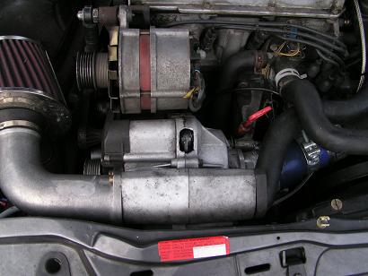

      Ein gut gewarteter G60 ist immer eine Freude. Aber in der Tat kann er jeder Zeit, MAL spektakulär, MAL heimlich, sein Leben aushauchen. Doch funktioniert er, und hast ihm brav ein kleineres Laderad samt professionellem Chip spendiert, kannst Du so manchen VR ins schwitzen (oder weinen) bringen.
      geladene Grüße
      No
      PS: In diesem Bild ist ein Fehler versteckt! Finde ihn.

      Original von No.
      G60 Fahrer brauchen starke Nerven!
      geladene Grüße
      No
      und?? Was soll besonderes daran sein, ausser das der Flachriemen herunt is und a kleines Locherl im Lader drinn! :-p
