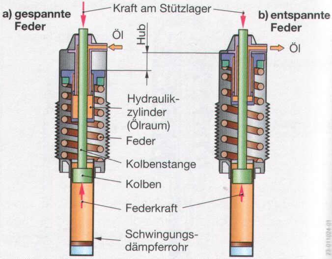

      @Sonic: Zum Sinn des ganzen...deswegen auch in allen teuren Limos und Sportwagen in Zukunft anzutreffen...
      Aktive Fahrwerkstabilisierung/ ABC (Active Body Control)-System/ AFS
      Die modernen "aktiven Fahrwerke" im Pkw sind eine intelligente Kombination von Öl-Hydraulik zur optimalen Kraftübertragung und Elektronik für Sensorik und Steuerung. Diese Systeme gleichen bis zu ca. 70% der Karosseriebewegungen selbstständig aus - ob beim Anfahren, Bremsen, in der Kurvenfahrt oder bei Bodenunebenheiten.
      Grüsse,
      DOC!
