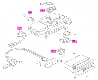

      hab da noch eine explosionszeichnung mit ein paar fühler falls euch das etwas hilft.
      es mag ja sein dass die -73c am display vom außentemp- fühler kommen :grml:
      was ich aber nicht verstehe ist dass ich schon statt dem fühler ein poti (wie auch immer der wiederstandsregler sich nennt) angehängt hatte und trotzdem der wert am display gleich blieb :'(.
