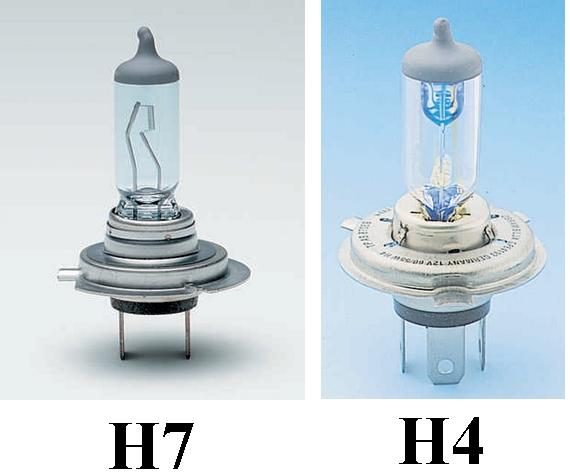

      Gut, wie oben eh schon erwähnt handelt es sich hierbei um Halogenlampen (Xenone würde einen grösseren Umbau und eine Typisierung erfordern).
      Der Unterschied zwischen H4 und H7 ist der Sockel. Wenn Du Dir das Bild unten anschaust siehst Du den Unterschied.

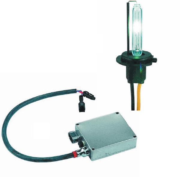

      Allerdings musst mir erklären wie das mit plug and play für Halogensockel funzen soll...wo kommt der Hochspannungsimpuls her um das Xenon zu ionisieren bzw. wo ist das Steuergerät untergebracht?

      Golf IV hat meines wissens H7, da Ablendlicht- und Fernlicht getrennt sind.
      bezügl. Plug & Play Xenon:
      Der Xenonbrenner passt in die Halogenfassung, aber natürlich braucht man ein Steuergerät, das einfach hinten dran angesteckt wird, das muss man dann irgendwie/irgendwo im Motorraum unterbringen.
      Die Teile sind so gebaut, das sie sich der Reflektorgeometrie, wie die Halogenbirnen anpassen.

      Jaja...stimmt, das sind eh die Standart Nachrüstsets ...
      Nur Xenonlampe anstecken und fertig ist´s halt auch nicht... ;)
      Das hat mich ein bisserl verwirrt, aber im grossen und ganzen ist keine allzugrosse Hexerrei, aber wie Pete schon gesagt hat, nahezu unmöglich zum eintragen, bzw. vom technischen Aufwand her in keiner Relation.

      Hab ich ja gesagt für den H-Sockel...
      Das mit den Steuergeräten ist klar(zumindestens für mich), und somit hab ichs auch net erwähnt... ;)
      Die Lichtausbeute von diesen Sets ist einfach eine Wucht, und bei gut eingestellten Scheinwerfern blenden die auch nicht wesentlich mehr, weil sie eben für Reflektorscheinwerfer gebaut sind...
      Mit 8000K sind die wirklich Weiß. Ausleuchtung ist Top, und man ermüdet in der Nacht nicht so schnell, da man wesentlich besser sieht.
