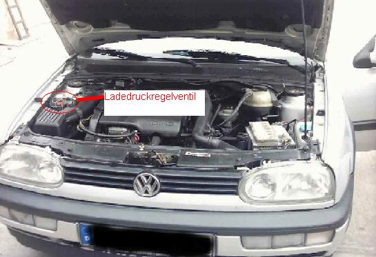

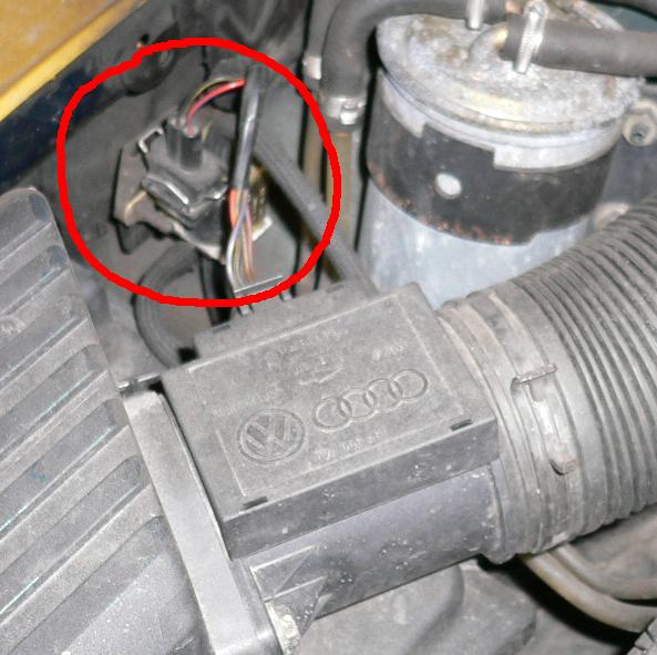

      Das ist zu 99,9 % das Ladedruckregelventil
      Du kannst das aber rellativ einfach testen.
      Mach die Zündung an (aber starte nicht) und geh vor ca. dorthin wo der Kreis am Bild ist und hör hin ob dort ein durchgehendes Ticken (wie bei einer Uhr) zu hören ist. Wenn ja und dieses Ticken hört nicht nach ein paar Sekunden auf, dann ist es zu 100% das Regelventil => TAUSCHEN
      Der LLM würde nicht nach jedem MAL neu starten wieder funktionieren, sondern durchgehend keine Leistung bringen.
      Das Teil kostet ohne Prozente ca. 50-60 EUR beim VW-Betrieb
      @mozz
      Er ist in diesem Zustand eben nicht im Notlauf sondern der Turbolader wird nicht mehr versorgt.
      Das Auto geht dann wie ein 1,9 SDI

      Dieser Beitrag wurde bereits 3 mal editiert, zuletzt von „clubsound“ ()
