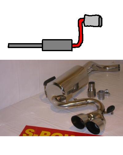

      Am besten orientierst Dich am Lupo GTI Endtopf.
      Entweder einen solchen anpassen versuchen oder für den orginal Polo Endtopf ein Rohr zurechtbiegen lassen und ESD Rohr anschweissen.
      Dann wär eventuell eine zusätzliche Halterung mit Auspuffgummi nicht schlecht.
        18,12 kB, 400×503, 218 mal angesehen
