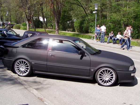

      wennst wissen wills wie des aussieht, habe meinen neuen Bock schwarz matt lackiert....mit mattierungsmittel....sehr pflegeintensiv.

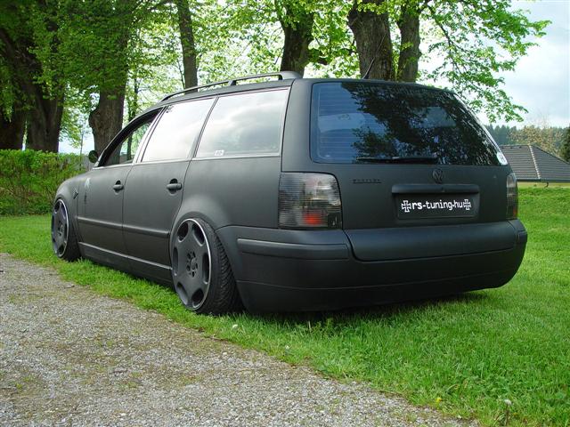

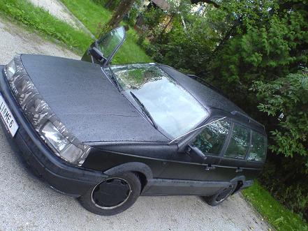

      Das ist der S2 von Mildes Bruder, eben das Bild von oben! Der ist nur gerollert, mit handelsüblichen matten Kunstharz Lack (kein Acryllack zum rollen verwenden!!). Das ist der ganze zauber! 1l Kunstharz matt oder seidenmatt kostet im Farbenfachhandel (also top Qualität) ca 15.- bis 18.-), max 2 Liter brauchst beim rollen bis Passat Größe, T4 (seidenmatt) haben wir etwas über 3l benötigt, also 2 MAL drübergerollt! Und das man bei matt, heikler ist, wegen Vorarbeit, sorry, stimmt net, matt "versteckt" die fehler mehr, wenn ich da an meinen ehemaligen Passi denke (der BH grüne), war ein kleiner Hagler, da sind die Dellen weit net so aufgefallen im Gegensatz wie er noch schwarz glänzend war!

      nöö, nur die max. 2l Kunstharzlack (beim Passat bin ich mit 1l genau ausgekommen, 2 x rübergerollert)! DEn LAck gibt es auch schon als matt, seidenmatt oder glänzend in vielen RAL Farbtönen! Dazu eben Schaumstoffrollen. anchleifen vorher mit 320ér Excenter bzw 4-600ér naß mit der Hand, abkleben, absilikonieren und schon wird gerollert!!
      PS.: jeden Autolack gibt es als matt, ohne aufpreis, ohne mattierungszusatz usw...! Warum?? ganz einfach, die meisten Uni Lacke sind heute schon auch wegen ausbleichen (rot zb..), als 2 Schicht Lacke zu bekommen, also ist dieser Lack von haus aus matt! Nur hier zu empfehlen, matten Klarlack raufzugeben, weil widerstandsfähiger!! Und im LKW Bereich, gibt es auch schon von haus aus matte Lacke, ohne Aufpreis oder das matierungszusätze beigemengt werden müßen, ausserdem, LKW Lack um einiges billiger!
      Aber wichtig, zum rollern NUR Kunstharzlack verwenden, Acryllack ist da ungeeignet! Das sind ERfahrungswerte! Acryllack zu 90% zu dünnflüssig!
