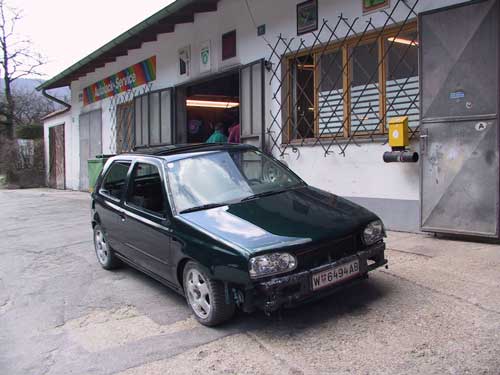

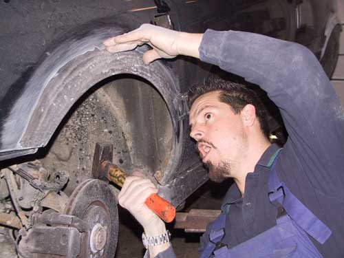

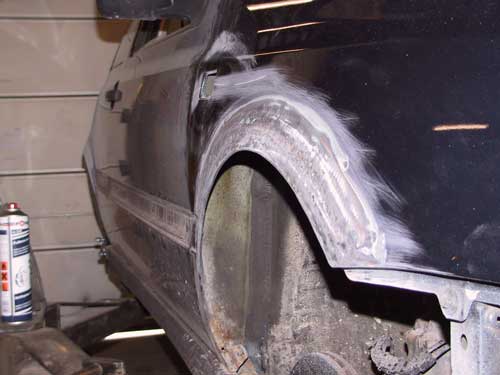

zuerst Reperaturblech eingeschnitten und Rausgebogen, da sonst meine Reifen zwischen 30° und 50° vorstehen...musste dann auch noch ein zusatzblech drannmachen.
dann angeschweißt

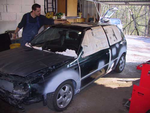

und lackieren....

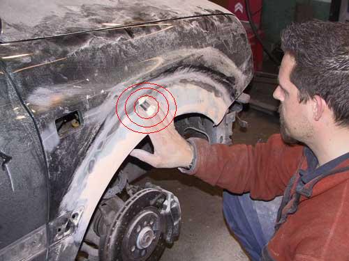

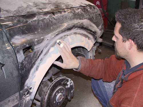

uups bischen große bilder...
und vorne ohne reperaturblech
verschleifen werd ich sie dann morgen, gib wieder MAL bilder rein...
