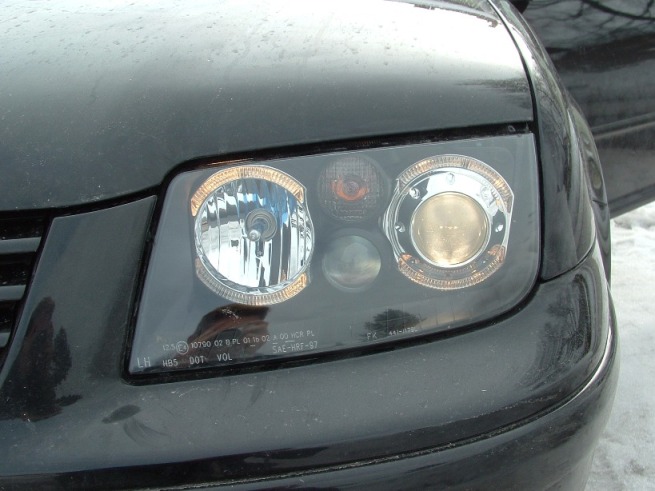

Neue Frontscheinwerfer fü meinen Bora
			würd ich schon sagen!

			lass die finger davon wie man hier schon am scheinwerfer sieht, gehen die halben lampen schon nicht mehr von den standlichtringen. wie man hier schon am scheinwerfer sieht, gehen die halben lampen schon nicht mehr von den standlichtringen.
 Ich hatte diese scheinwerfer 3monate drin, dann hab ich sie wieder weg geschmissen, da alle 2wochen die lampen von den ringen defekt waren, und dafür musst die scheinwerfer ausbauen zum lampen tauschen, dafür muss die stosstange AB.
 Würd nichts sagen wenn ich der einzige war, aber schau MAL bei www.bora-forum.de nach, da hats jeder wieder rausgeschmissen.
 Haben auch schon auf LED Standlicht umgebaut, die halten schon länger, aber auch nicht ewig.
 problem ist, dass es keine normale glassockellampen sind, wie bei golf3 scheinwerfern usw. sondern das sind so mini lampen, die halten wohl die spannungsschwankungen nicht aus.
