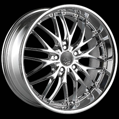

ich möchte mir den audi a3 8p (neu ) kaufen und möchte mir auch gleich 19zoll felgen kaufen nur weiß ich nicht ob die jetzt passen will vorne 8j19 und hinten 9j19 kaufen und ein kw gewinde würde die felgen sich jetzt ausgehen ohne probleme in wien diese felgen
Dieser Beitrag wurde bereits 1 mal editiert, zuletzt von „josy 2005“ ()
Vorne brauchst schon ET 45, hinten wahrscheinlich auch in der gegend. Es könnte nur sein, dass du bei 9j hinten ein bisschen an der Radhausverkleidung herumändern musst.
Mfg -
