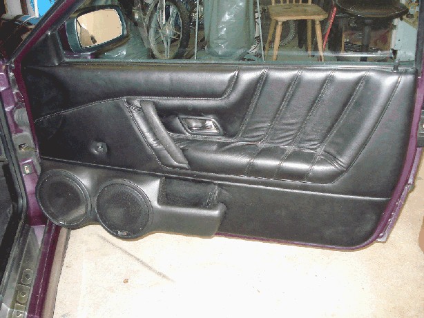

      als material am besten mehrschichtplatten verwenden. die sind sehr stabil... (besser als mdf)
      danach musst MAL ne grobe form festlegen und die dann an die pappe ranarbeiten.
      je nach form der türverkleidung kann es sein, dass du dahinter aufkitten musst bzw. manchmal auch ein gerades brett reicht.
      das doorboard selbst sollte dann mit der pappe MAL vorsichtig verschraubt werden. danach gut dämmen alles.
      bei der montage an der tür ist es wichtig, dass du das doorboard selbst mit dem türblech verschraubst. das kannst unsichtbar unter einem lautsprecherrand usw. machen.
      wennst ein paneel mit extrigem rahmen baust sowieso kein problem.
      wichtig meiner meinung nach, dass du die tür danach einigermaßen dicht machst.
      auf der einen seite MAL das außenblech der tür richtig dämmen, aber nacher auch bei montierter pappe die übergänge verstreichen.
      im seat wars viel mehr arbeit das doorboard anzuformen als im TT z.b.
      Seat:
      TT:
      Gruß,
      Max
