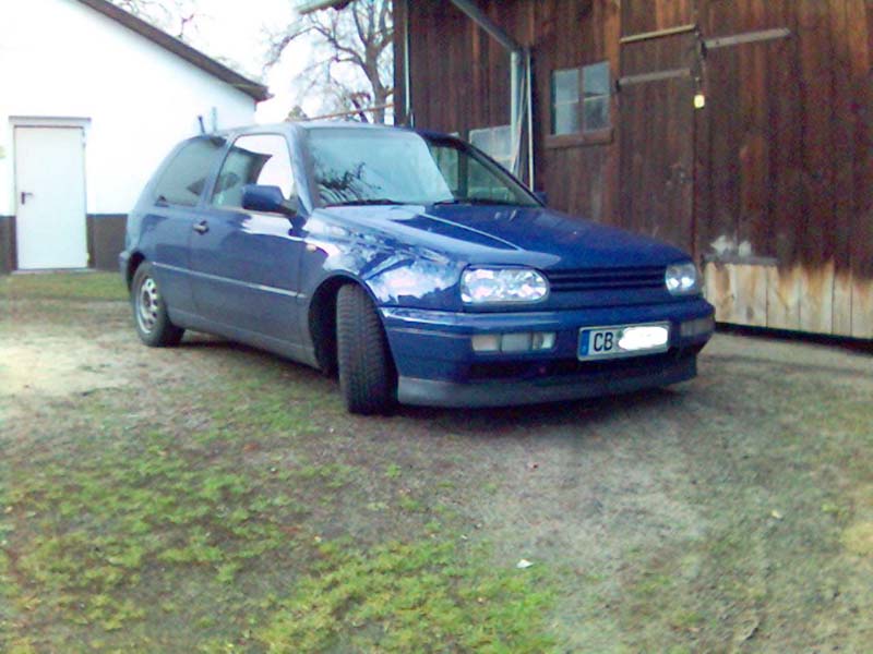

      Hab MAL ein Foto gemacht, mit dem 60/40 Fahrwerk von KW, was momentan eingebaut ist! (Net Wundern sind noch Winterreifen drauf)
