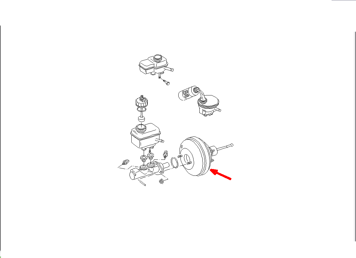

      Original von thunderstorm
      Hi!
      Es gibt keinen bremskraftverstärker beim Golf 4 da kannst suchen bis du schwarz wirst !
      jaja und der 4er golf hat auch wieder trommelbremsen :-h
      leute gibts tzzzz
      @ vw/audi liebhaber
      kann ja wohl nur mehr daran liegen dass du luft im system hast!
      wenn dein pedal fast bis zum bodenblech im "aufgepumpten" zustand runter geht.
      hi!
      Sorry habs verwechselt mit den bremskraftregler brauchst ned gleich obergescheit schreiben !
      Zitat von Wolfsburg weil die ma 46 hier in wien behauptet hat das ich ihn ausgebaut habe und damit tiefer runterzukommen die trottel habs jetzt auch schwarz und weiss !
      Also:der 4 golf verfügt über keinen seperaten bremskraftregler,sondern hat eine elektronische bremskraftverteilung
      Die bremskraftverteilung regelt über magnetventile in der abs-einheit die bremskarft für die räder der vorder und - hinterachse
