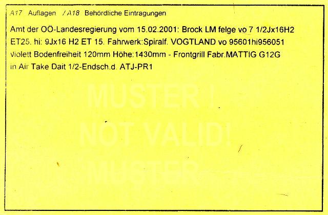

      Tja, Grill musst Du leider eintragen lassen.
      Wer sagt das ein Grill eintragungsfrei ist?
      Und selbst dann müsstest Du, wenn er eine E-Prüfzeichen hat, was der FK Grill meines wissens nach nicht besitzt ein Gutachten im Fahrzeug mitführen.
      Gutachten bekommst Du bei FK für die kleine Gegenleistung von 10€.
      FK-automotive Gutachtenservice...
      Guckst Du auch hier unter:
      Grill Thread...
        48,19 kB, 640×420, 551 mal angesehen

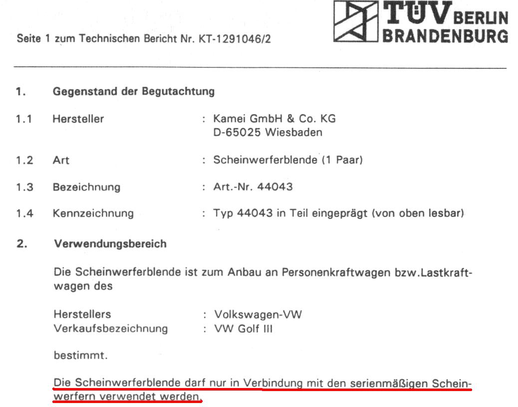

      Ja, kann sein, wenn sich das Gutachten auf die orginalen Scheinwerfer bezieht und Du aber andere (z.b. InPro Klarglas) verbaut hast.
      Siehe Beispiel Kamei Blenden im Anhang.
      Grüsse, :-w
      DOC!
