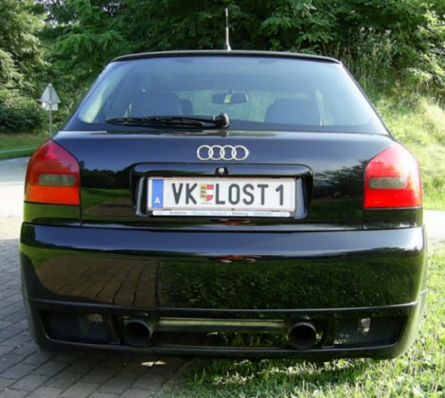

      Hallo,
      War heute bei der BH um einige Änderungen eintragen zu lassen. Darunter auch den Eisenmann ESD, welcher schon beim Kauf meines A3 montiert war.
      Der Prüfer wollte mir dann am Ende gar nichts eintragen, da die Nummer am Eisenmann ESD die vom Audi TT ist. :-f
      Ich muss nochmals vorfahren und entweder die Abgasanlge rückbauen, oder im ein Gutachten vorweisen. :bang:
      Meiner A3 ist auch ein Quattro, hat auch 132kW Serie und der Motorkennbuchstabe ist auch AJQ wie im TT Gutachten! Die Aufhängungspunkte der ESD sind fast identisch, jedoch steht meiner leider nicht am Gutachten.
      Ich bitte alle um Hilfe die Erfahrung mit solchen Problemen haben und mir Tipps dazu geben können.
      Falls es bereits jemanden gibt, der auch den ESD für den Audi TT von Eisenmann am A3 8L Quattro verbaut hat und diesen auch eingetragen bekommen hat, den würde ich bitte mir zu verraten wie das bei ihm/ihr abgelaufen ist.
      Vielen Dank im voraus!
      Grüße
      Mario

      Typisierungsproblem: Eisenmann Abgasanlage
      Wäre aus meiner Sicht ja auch ok, wenn die Kosten für den Spass die Kosten einer neuen Anlage nicht überschreiten.
      Ich kenne nur leider keinen Zivilgutachter in Kärnten. Ich weiß das man in vielen Bundesländern zum Zivilingenieur gehen kann und dieser stellt dann ein Gutachten aus. Ich wüßte nicht, dass das in Kärnten derzeit möglich ist. Wenn ich mich irre, dann bitte sagen.
      Mit TÜV meinst du wohl die Landesregierung, oder liege ich da falsch?
      Die L-Reg sind wohl auch net besser wie die Prüfer bei der Bezirkshauptmannschaft. Wenn das i-Tüpfelchen am Endschalldämpfer steht und im Gutachten nicht, dann wird es nicht eingetragen.
      Ich hoffe es kommen noch weitere Tipps und Tricks zu diesem Thema, damit ich meinen Kopf aus der Schlinge ziehen und die verdammte Typisierung hinter mich bringen kann.
      Grüße,
      Mario
