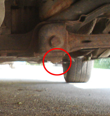

      Ich habe mich heute MAL in die Hündchenstellung *fg* begeben und meinen Golf3 von unten fotografiert. Auf dem Bild kann man den Übeltäter ganz gut erkennen. Das ist also der tiefste Punkt bei einem Golf3/Vento?
      Ärgerlich, aber wenn man das Ding wegschneidet/"abflext?" erkennen die das bei der Prüfstelle ja sofort, hmmm. So wie es aussschaut, spar ich mir das Geld für ein Fahrwerk besser und kauf mir lieber einen neuen Bikini. :D

      beim 3er vr6 gehen sich 35mm eibach federn mit 215/40-17er gerade aus... viel mehr würde ich da nicht riskieren...
      ich hatte 35mm federn drin mit originalen bbs felgen... da war ich um knapp ~3mm zu tief... nix mit eintragen, es gibt keine toleranz, auch nicht bei 3mm... der reifendruck wurde gleich als erstes kontrolliert... :crashed:
      wie es bei "normalem" fahrwerk aussieht weiß ich nicht, beim plus fahrwerk ist es relativ oasch mit federn und ein bisschen auf "gut glück".
