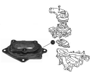

Ich tippe, wie schon erwähnt auf poröse Unterdruckschläuche, eventuell ist einer Abgegangen oder ein defekter Flansch.
Wackel MAL an der Einspritzeinheit wenn der Motor läuft.
