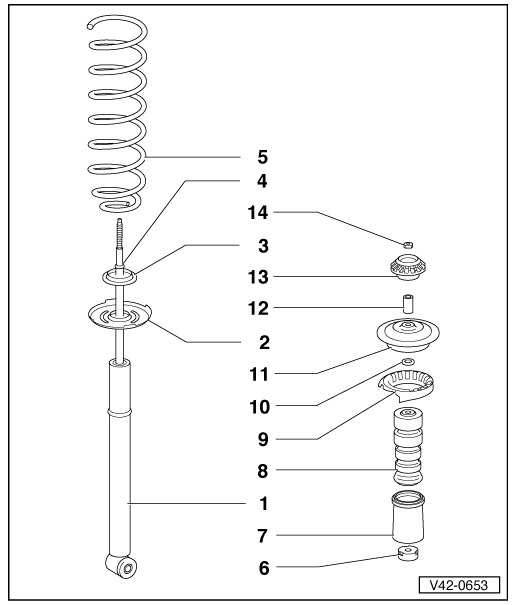

Komisches schlagen an der Hinterachse
@all Nicht jeder ist gleich von Anfang an ein Profi und aus Fehlern wird man schlau!
@DR.LOW keine Sorge ich bin mit dem Auto keine 2km gefahren. Also hätte nichts sein können un niemand wurde gefährdet

Also die original Hülsen haben doch gepasst hab mich da vertan....
Alles richtig zusammengebaut und ratet mal.... das Schlagen ist immer noch da!!
Hab das ganze heute von einem "echten" Mechaniker anschaun lassen und der hat gemeint dass der Auspuff beim einfedern schlägt weil mein Auto so tief ist...FSK 12 - Der Gute kriegt das Mädchen

na sichst, häst dir einiges gespart wennst mir geglaubt hättest. -
So also das "Scheppern" ist jetzt definitiv weg!
Ich hab den Fehler gefunden...und zwar war die Schraube bei linken Hinterachslager locker. Fragt mich jetzt nicht warum...ich hab da nichts rumgeschraubt...FSK 12 - Der Gute kriegt das Mädchen
