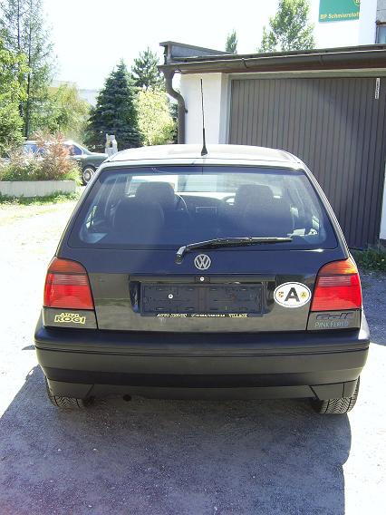

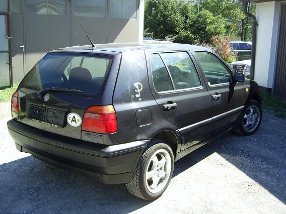

Originalaufkleber entfernen, wie
Original von DidiLB
das macht dem lack nichts.
Kann da mitn Lack was passieren ?? Also lieber Haarföhn als Heißluftfön ???
Versiegeln mit ner normalen Autopolitur bzw. Wachs ??
Da sich die Aufkleber rechts schon ablösen denk ich nicht das, da Klarlack drauf is....Dieser Beitrag wurde bereits 3 mal editiert, zuletzt von „Schnittlauch“ ()

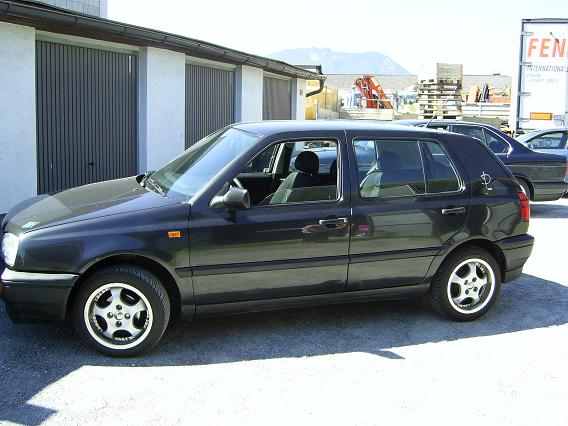

beim bauhaus gibt es ein mittel, was ich immer verwende. und zwar:
nigrin konservierer lack lotion mit uv-schutz
kostet nicht die welt, das auto glänzt, wasser perlt schön AB und mit einer flasche kannst mindesten 3x den golf einlassen.
ps: das foto wurde kurz nach dem einlassen mit dem mittel aufgenommen. und das ist der originallack
