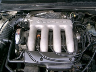

      wie sieht die Ansaugbrücke bei eurem ABF aus? wo geht bei euch der Unterdruckschlauch weg?knapp bei der Drosselklappe oder eher ein Stück weiter weg so wie bei mir?

      Hier ein Bild von meinem Motor:

      wie schauts mit den ansaugbrücken aus....habt ihr da die gleiche?gabs da zwei verschiedene?weil im e.... gibts nur noch eine.
      @wob16v was hast du für ein baujahr?deine ist die ansaugbrücke die ich von allen anderen kenne.
