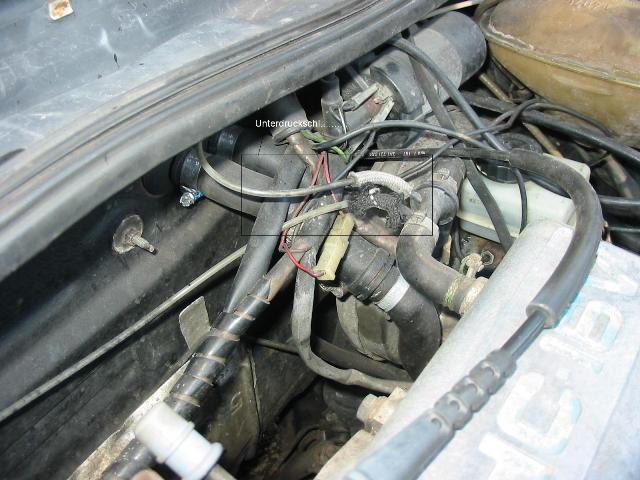

      Tippe eher auf einen undichten Unterdruckschlauch irgendwo...
      Würd MAL alles durchsehen..
      Benzinpumpe könnte auch ein Problem haben...
      Ich hatte auch MAL solch ein Problem, bei mir war es der Schlauchbogen nach dem Ansaugrohr zur KE Jetronik...
      wie gesagt vielleicht hat er wo einen Riss... bei mir war es halt so...
