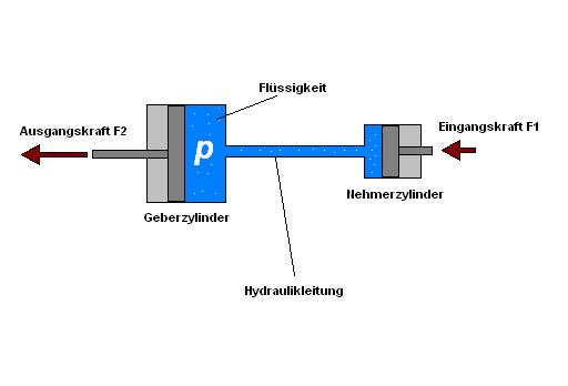

      Am besten die Kupplung MAL testen. Erster Gang, Handbremse, Kupplung kommen lassen und schauen ob sie rutscht oder der Motor abstirbt. Ausserdem hast du schon eine Hydraulische Kupplung, check MAL Bremsflüssigkeit. Wenn das alles passt fahr in die Werkstatt und lass MAL Geber und Nehmerzylinder überprüfen !

      Die Kupplung funktioniert nicht mehr mittels Seil sondern mit Geber und Nehmer Zylindern. Also Hydraulisch sozusagen. Dafür ist Flüssigkeit nötig die bei meinem Passat z.B. gleichzeitig die Bremsflüssigkeit ist. D.h. wenn die Kupplung am Ende ist sinkt auch der BF-Stand !
        12,97 kB, 512×348, 179 mal angesehen
