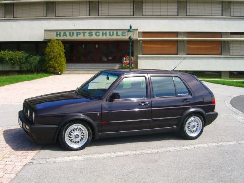

      Hallo @ all,
      ich habe meinen Golf II GTI G60 übern Winter (haha "Winter") stillgelegt. Worauf muss bzw. sollte ich im Frühjahr bei der wieder Inbetriebnahme achten!
      Was sollte ich vor den ersten Starten nach ca. 4 Monaten berücksichtigen!!!
      ** Was sollte man bein Stilllegen beachten? **
      DANKE für eure Tips im Voraus!!!!
