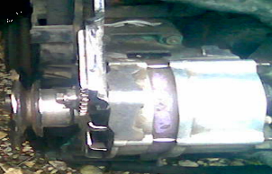

      Hallo Evorox wegen dem Loch,Habe boch 5Millimeter Fleisch,das wäre mir auch zuwenig.Vielleicht kann man es am Bild erkennen.Oder reden wir uns auseinander und Du meinst etwas anderes?
      Wenn die Wasserpumpe mit der Servo zusammenhängt schaut die Sache sicher anders aus,aber da habe Ich dann sicher die falsche Riemenscheibe auf der Wasserpumpe die müsste viel kleiner im Durchmesser sein da sie sich sonst mit der LIMA schneidet.
      Aber laut VW hängt die Lichtmaschine mit der Wasserpumpe zusammen,und die Servo alleine??

      Den LIMA Riemen bekomme Ich gar nicht unter normalen Umständen rein,Muss schon die LIMA von einer Schraube lösen und dann müsste Ich Sie mit Gewalt raufdrücken,und einstellen(spannen)müsste Ich Sie ja dann hinaufzu das geht ja dann schon gar nicht mehr.Und wenn die Schraube(das DREHRAD)an der Spannvorrichtung ganz unten ist würde der Riemen auch an der Wasserpumpe schleifen,also Ich muss ein wenig rauf.Danke mfg MIKI
      Bild ist Spannvorrichtung ganz unten,in diesem Zustand bekomme Ich in keinen Fall den Riemen rauf.
