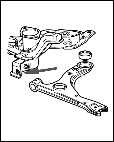

Ich mag nix sagen, aber das Problem mit dem Tuttl liegt beim Aggregateträger.......................................................................
und nicht beim Querlenker!!!
Wurde schon zig MAL besprochen!
@ harald1155
Ist noch das Serienfahrwerk verbaut?
Am besagtem Punkt nachmessen -> siehe Abb.!
Und dann kann die Tieferlegung berechnet werden.
