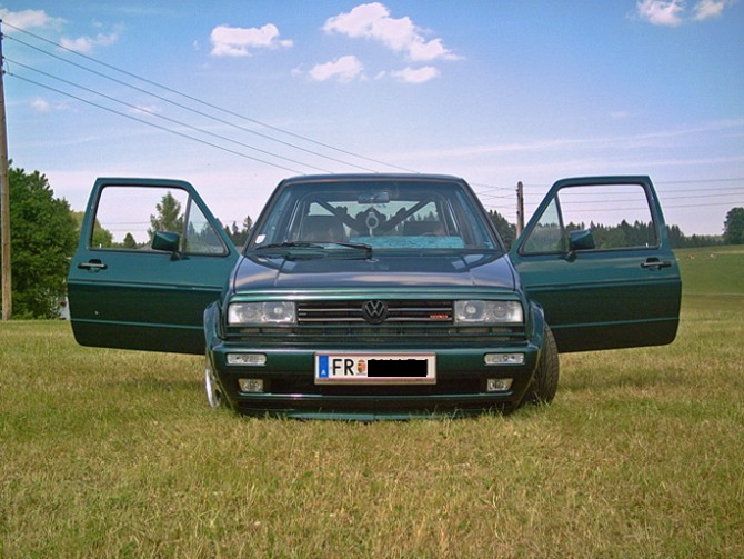

      ich hab bei meinem Golf 2 87 BJ. 2-Armwischer... ich würde aber gerne 1 machen...
      wie ist der umbau ?! aufwendig ?! vielleicht könnt ihr mir ein paar tipps bitte geben, da ich im frühjahr mein auto umlackieren lassen möchte und da würde ich es gerne schon umgebaut haben ... naja ich dank euch jetzt schon MAL für die tipps...
      lg jürgen
      I und mei GTI :) *gg*
