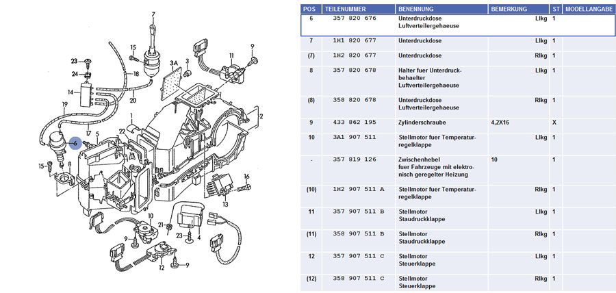

      Danke, könnte passen.
      Nr. 14 ist wohl ein Verteilerblock?
      Wo mag der zu suchen sein (habe immer noch die Hoffnung, dass nur ein Unterdruckschlauch abgerutscht ist)?

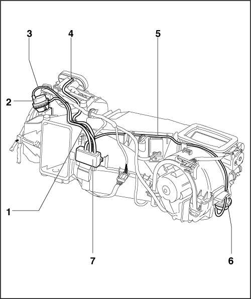

      Am folgenden Bild siehst du wo der Ventilblock verbaut ist.
      1 = Unterdruckschlauch,grün 6,3 x 2,5 x 600 mm von Ventilleiste -N53- zur Unterdruckdose für Klappe Fußraum/Defrost
      2 = Unterdruckdose für Klappe Fußraum/Defrost
      3 = Unterdruckschlauch,gelb 6,3 x 2,5 x 515 mm
      4 = Unterdruckschlauch,schwarz 6,3 x 2,5 x 550 mm von Unterdruckbehälter im Motorraum zur Ventilleiste -N53-
      5 = Unterdruckschlauch,rot 6,3 x 2,5 x 800 mm von Ventilleiste -N53- zur Unterdruckdose für Frischluft/Umluftklappe
      6 = Unterdruckdose für Frischluft/Umluftklappe
      7 = Ventilleiste -N53- Anschlüsse für Unterdruckschläuche farblich gekennzeichnet
      Am besten zugänglich ist der Ventilteil, wenn Handschuhfach und Beifahrerairbag ausgebaut werden.............................................................
      Lg!

      Ist ja ein tolles Forum hier!
      Wir haben also vier Klappen:
      Defrost/Fußraum - Pneumatisch per Unterdruck, elektrisch via Ventilleiste
      Frischluft/Umluft - Pneumatisch per Unterdruck, elektrisch via Ventilleiste
      Klappe Oberkörper, oben über Radio - rein elektrisch
      Stauklappe im Luftfilter - rein elektrisch
      Nur die beiden letzten (rein elektrischen) wurden also bei der "Stellglieddiagnose" geprüft (hatte ich mir schon fast so gedacht, Freitags nachmittags scheinen beim "Freundlichen" nur noch Lehrlinge im 1. Lehrjahr zu arbeiten...). Und ich wette, er hat auch ausschließlich die Fehlercodes der Klimaanlage ausgelesen, so dass ein evtl. Fehler beim Unterdruck gar nicht angezeigt wurde...
      Das kurze Klicken beim Betätigen einer der drei Tasten (Defrost, Oberkörper, Fußraum) kommt also wohl von der Ventilleiste...
      Wenn ich an der Climatronic die "Oberkörper"-Taste drücke, ist es dann so, dass die Luft einfach nur "mechanisch" aufgeteilt wird, sagen wir MAL halb nach vorne (Innenraum, weil die Klappe über dem Radio aufgeht) und halb nach oben (Frontscheibe, weil die Klappe Defrost /Fußraum auf Defrost steht)?
      Da die Klappe über dem Radio aber elektrisch betätigt wird, sagt das also noch gar nichts über den Unterdruck aus.? (Verstehe jetzt auch Deine Frage "Die Ansteuerung der Umluftklappe funktioniert?" !!)
      Die Unterdruckdose Defrost/Fußraum hat zwei Unterdruckschläuche, also:
      Kein Unterdruck = nur Defrost (wegen der Spiralfeder)
      Einfach Unterdruck = Defrost + Fußraum
      Zweifach Unterdruck = nur Fußraum?
      Die Unterdruckdose Frischluft/Umluft hat einen Unterdruckschlauch, also:
      Kein Unterdruck = Frischluft
      Einfach Unterdruck = Umluft
      Fehlt jetzt nur noch eine Erläuterung zu "Unterdruckbehälter im Motorraum". Ist das die Dose vom Bremskraftverstärker?

      Nein, der Unterdruckbehälter sitzt unter der linken vorderen Radhausschale
