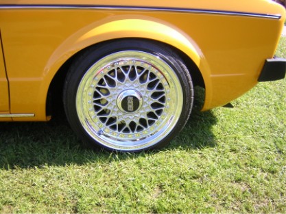

      Ich war im Prinzip am überlgen folgende Kombinationen aufzuziehen: 195/45/15 oder 185/45/15, dann hab ich gestern noch einen 175/50/15 gefunden und eben von Bildern gesehen, dass sich der 165/50/15 am geilsten zieht! Klar, schmal ist er schon und das ist es auch warum ich nicht sicher bin den zu nehmen!
      Der erste, 195/45/15 ist halt schon recht breit für die 6,5j der steht fast über und zieht sich garnicht! Den 185/45/15 möchte ich nicht nehmen, da es nur den einen nämlich den Nankang gibt (habe zumindest keinen anderen gefunden). Zum 175/50/15 kann ich leider nichts sagen und habe auch noch keine Meinungen darüber gehört! Preislich sind die alle im Bereich des leistbaren also stellt sich wirklich nur die Sinn/Optik - Frage!
      Der Sinnfrage nach wäre der 195-er der beste, der Optik-halber der 165-er.... beides extreme! Vom Preis ungeschlagen ist natürlich der 185-er Nankang, fraglich wie der dann auf den 6,5j aussieht!

      Lieber wäre mir der 185-er, allerdings würde ich da gerne vorher sehen, wie sich der auf 6,5j macht, oder am besten gleich auf einer BBS RM!
      Wenn jemand so ein Bild hat, auch auf einer anderen Felge, BITTE POSTEN!

      Danke für die zahlreiche Hilfe :-p einzig brauchbare Antwort kam von Bocki!
      Habe soeben den 185/45-er bestellt, weil er auf der 6,5-er Felge lediglich einen Höhenunterschied von 1mm im Vergleich zum 165/50-er macht!

      Danke! Ist zwar jetzt schon wurscht, aber die Dimension hättest angeben können! Ich nehme MAL stark an 165/50/15?
      Wie geschrieben macht der 185/45-er nur 1mm Höhenunterschied, sollte von daher ziemlich ähnlich aussehen und hat mit Sicherheit viel bessere Fahreigenschaften!
